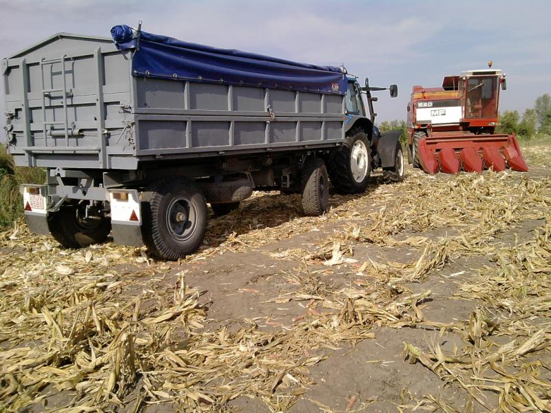

én is vettem Izsákrol egy hw 8011-es pótkocsit felponyvázva, zöld a kocsi és sárga a ponyva. jd húzza pont jó még a szine is.
három éve tökéletesen működik de még csak pumpálni sem kellett
nagyon szép vasmunka van rajta, van olyan kocsim amin mi csináltuk az oldalakat, pedig elég régen foglalkozom vasmunkával de az övék sokkal gyáribb lett.
én azért döntöttem mellette mert a komám kamattal háromszor annyiért vett gyárit és ő is 2 hónapot használja meg én is
