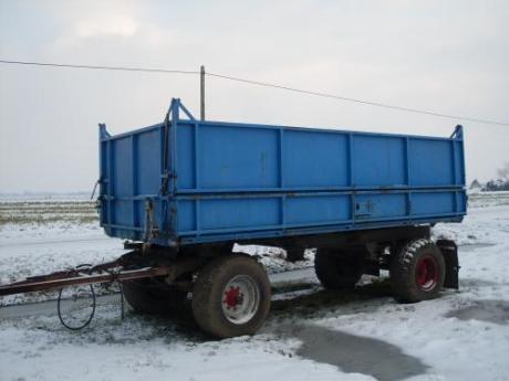

Válasz #168. hozzászólásra
Hoppá tényleg az első az 80as azt hittem az is 60as, akkor jogos a 2 pont.

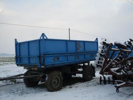

1-kép 8011 kukorica 125,2-kép 6011 100,q

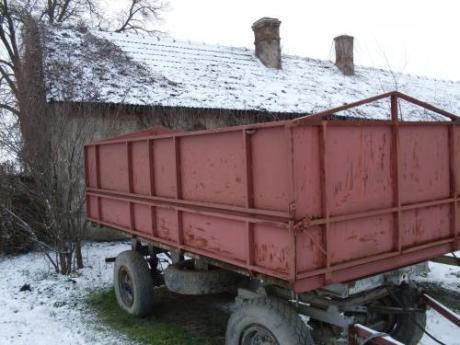

Válasz #158. hozzászólásra
a 3.hozzászólást ők gyártották
