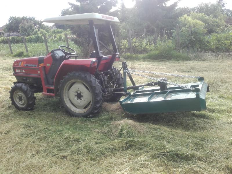

Sziasztok! Eladóvá vált a Mitsubishi MT24-es trakim, akit érdekelne: 06303393671
