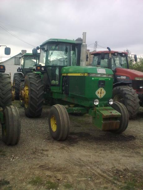

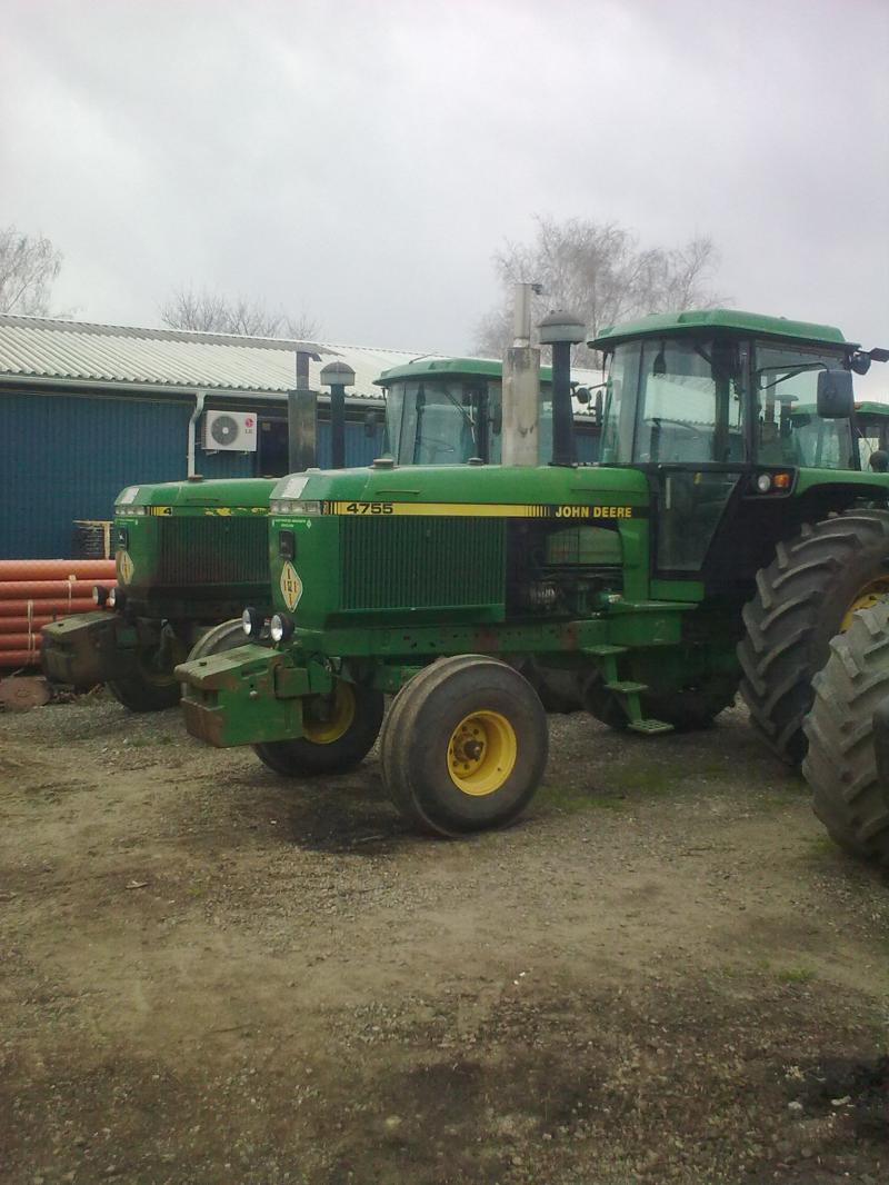

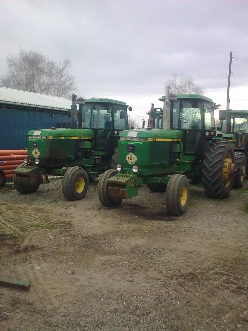

Válasz #69. hozzászólásra
Ha a most gyártottak gépek felét kibírják akkor már örülhetnek a tulajdonosok. Neked erről mi a véleményed??smile blink
Válasz #67. hozzászólásra
Ebben nem tudok segíteni sajnasmile mad
Válasz #66. hozzászólásra
15 000 órás gépek,és a fődarabokat illetve még szüzeksmile smile

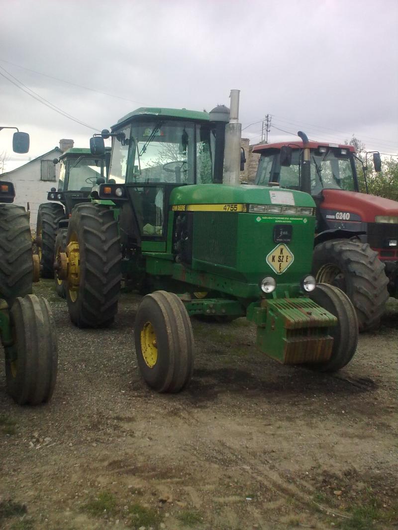

#67 Kisvuk
2015-04-05 16:33:54
Válasz #65. hozzászólásra
Ilyen gumid nincsen elfekvőben? mert pont most süttetem egy ilyet meg de nem lesz örökéletű.
#66 4755
2015-04-05 16:16:20
a képek alapján is jól néznek ki.
Válasz #63. hozzászólásra
Mivel kiváló állapotuak,így még véletlenül sem lesznek bontva.
Az első gumik azok a méretüek.

Üdv kollégák!
Két ritkaság az udvaron!smile smile
