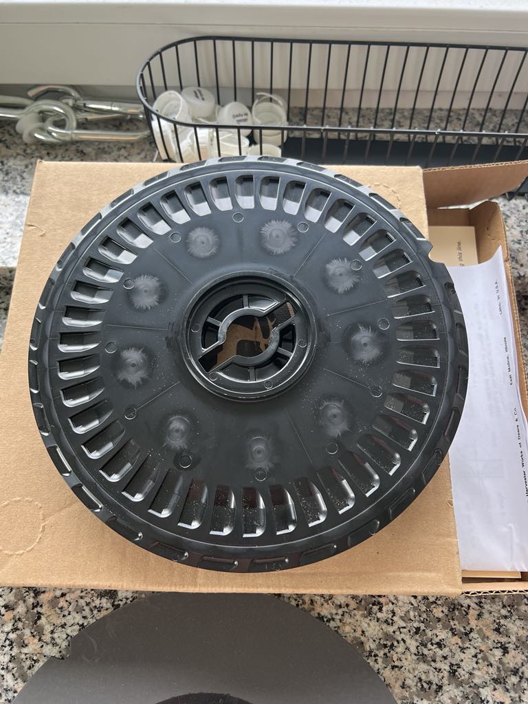

Válasz Radocz #950. hozzászólásáraeSet tárcsa. Amit betettél az meg cellás.
A keresőbe beírod a cikkszámot ad ki képeket, hogy néz ki.
A tőtáv annyi amennyire állítod, a gyári vetőgép táblázat jó hozzá.

Szója eSet tárcsa viszont nincs 30”-os sortávra. Nem mintha vetni akarnék szóját, a kiváló felvásárlás miatt, bár cirkot sem sűrűn fogok, viszont arra van eSet megoldás.
Válasz barazdabetyar. #946. hozzászólásáraAhogy most használod kukoricába, napraforgóba az úgy van.
De van olyan lehetőség, hogy kifixálod. Vannak magok amiknél ki kell.
Cikkszámok alapján megtalálod mindegyiket, van kép róluk.

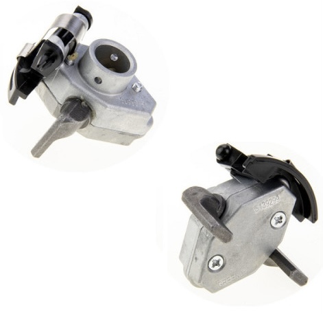

Válasz MTZ1221.3 #945. hozzászólásáraLehet kelleni fog még.Képek nincs róla.Maglesodró úszóba,ez hogyan?

Válasz MTZ1221.3 #943. hozzászólásáraNincs kar, hanem egy ilyen jellegű vacakkal tudod kizárni a sort.
