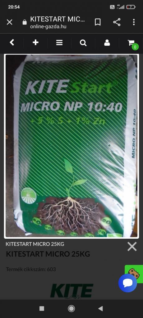

#1051 Nagy Péter 40
2022-01-11 20:25:36
Válasz Anonimus82 #1047. hozzászólására16 kg /ha az elmúlt 2 évben ahol volt vetve ott,amikor jött a májusi hidegebb idő jobban bírta a plusz foszfor miatt.Termésben tavalyelőtt semmivel nem lett jobb mert rengeteg eső volt .Tavaly kb fél tonnával termet többet,de hogy amiatt e vagy hogy 5mm esővel több jutott neki júliusban passz
#1050 jozef19
2022-01-11 20:09:53
Válasz Anonimus82 #1048. hozzászólásáraAz elmult évben 20kg/ha,az eredmény ismeretlen..
#1047 Anonimus82
2022-01-07 19:59:05
Üdv.valaki használt már kite starter műtrágyát és milyen eredménnyel?
