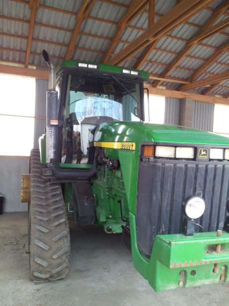

Válasz GREVEN #16598. hozzászólásáraMilyen széles ez a talp?
Vlm kertészetben volt vagymi??
Válasz .Feco. #16602. hozzászólásáraNekem is kerek van!!!!
Válasz GREVEN #16598. hozzászólásárahakell én veszek nektek két téglatest akakú lámpát csak könyörgöm vegyétek le azt a kerek xart előről!!! olyan kár elcsúfítani ezt a szép gépet...
Válasz bandigh #16600. hozzászólásáraMagára a vázra ujra szabta az uj kárpitot a kárpitos. Nincs internetes elérhetősége.

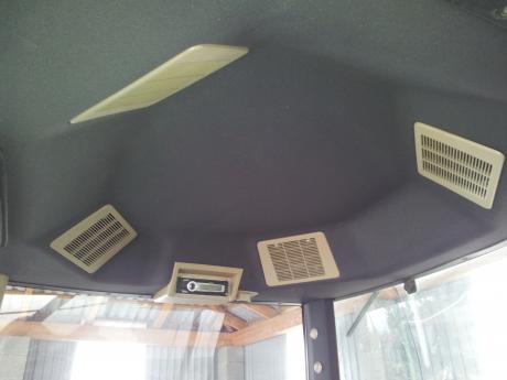

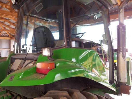

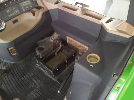

Válasz GREVEN #16598. hozzászólásáraSzép lett! A kárpitot legyártattátok méretre vagy saját szabás? Van az anyagnak valami honlapja, elérhetősége?
95%-ban elkészültünk a géppel.
Már csak festegetni valók maradtak javarészt,de at már csak a magágy készítés után jön majd.
Ugy hiszem minden ráforditott perc és forint megérte.
