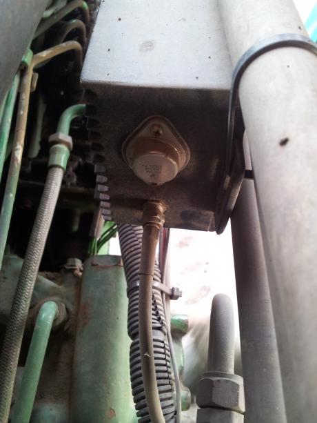

Válasz GREVEN #16245. hozzászólásáraMa jobban körbejártuk kicsit. Fuse feliratu tekerntyü alatt egy biztosíték van. A két szál kábel meg a levegőszürőházban le van forrasztva.
További ötletek?
Válasz GREVEN #16245. hozzászólásáraA kétségek eloszlatása miatt mondom hogy a FUSE felirat azt jelenti: BIZTOSÍTÉK
Válasz papa maci #16244. hozzászólásáraIgen, egy FUSE feliratú potméter van a dobozon.
Nem vettük le a csövet, így nem tudjuk mi van alatta,de lehet meglessük holnap.
Akkor ez tuning vagy fogyasztás csökkentő? Bár ha több kaját enged neki,akkor inkább tuning lesz.

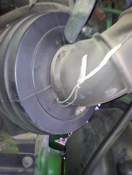

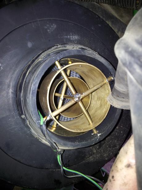

Válasz GREVEN #16242. hozzászólásáraA légszűrőről le veszed a csövet. Alatta egy légtömeg mérőnek kellene lennie. Azzal van (átverve a rendszer). És így tol neki több anyagot. A dobozon nyilván van egy állítható poti. (Gondolat)
Válasz GREVEN #16242. hozzászólásáraValami tuningdoboznak nézem!

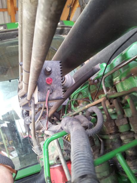

Szarvas tulajok valaki találkozott már ilyennel?
Mi a ménykű ez? Utólagos beépítésnek tünik.
A légszürőház végébe megy be két madzag belőle, a többi meg a kábelkötegbe.
Gyujtáson világit a piros lámpa a végén.
JD8300T gépen van a klímacsövekre felkötegelve.
