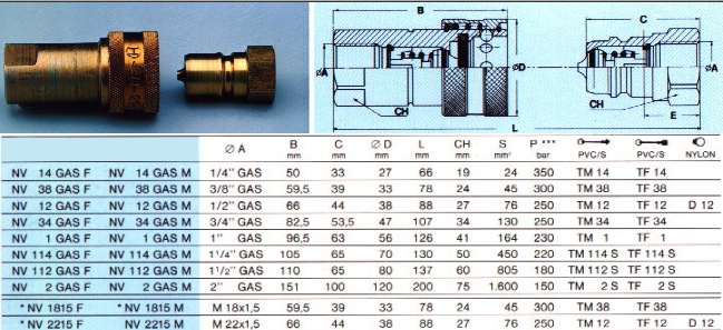

Most szedtem le a gépröl és nem lehet szétszedni szerintem préselve van.smile cursing
#11313 papa maci
2012-09-30 10:58:11
Válasz #11314. hozzászólásra
A rajzon látszik a tömítő felület meg szűnt és ezért szivárog !
#11312 diffizár6330
2012-09-30 10:27:24
Drisa nem azokkal van probléma hanem bentebb van a gond!
csatlakozás nélkül is folyik ha működtetem.
#11311 Drisa
2012-09-29 22:47:18
Válasz #11310. hozzászólásra
A gumi gyűrű mellett kell lenni egy másik gyűrűnek is ami peremes kemény műanyag, azt is érdemes cserélni, kicsit szöszölős meló kivenni régit belőle....
#11310 2266
2012-09-29 19:39:06
Válasz #11309. hozzászólásra

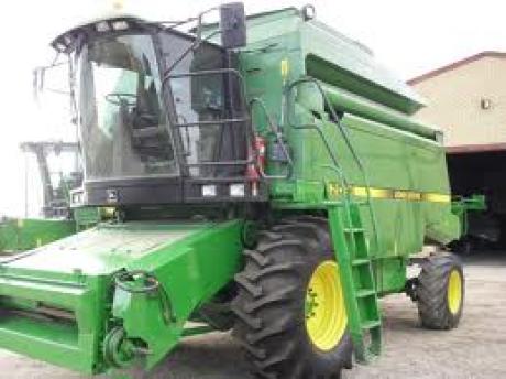

kb 160cm.. de miért fontos ez anyira?? Szerintem az átlagosan elterjedt gépek közül talán az egyik leg magasabra emeli a vágóasztalát!!
#11309 2266
2012-09-29 19:36:49
Cserélned kell benn a tömb-ben kis gumi gyürüket..Filéres portéka az egész az SKF-ben könyedén beszerezhetö máskülömben mire meg álsz akár 10-20 liter olajad is el tud folyni..smile oops

Segítség kellene 6930pr kihelyezett köreiből munka közben csepeg folyik az olaj ha kíhúzom a csatlakozót és működtetem spriccol az olaj koszt szenyneződést nem látok alatta.A gépbe 2000 üzemóra sincs és ezek a körök alig voltak használva.

Üdv. 2266 JD kombinak hánymétet a max vágási magassága teljesen felemelve NAS napraforgóaztallalsmile confusedsmile confused
