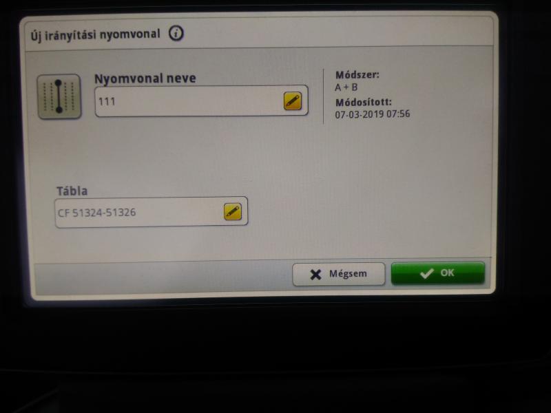

Válasz Ferror #21023. hozzászólásáraA 2630-asnak nem így néz ki a kezelőfelülete. Ez nem inkább Gen4-es monitor? na mindegy. De ha most került rá vissza az antenna akkor a TCM kalibrálást el kell végezni. Ennek a hiánya okozhatja ezt.

Válasz Ferror #21025. hozzászólására4100 nekünk is rosszalkodott 2-3 alkalommal széthúztuk az antenna csatlakozót és jó lett.
Válasz RkTomi #21024. hozzászólásáraIgen GS4100,
lényeg az h egyik percben működött, 10perc múlva nem, másik táblában.
Nem volt levéve az antenna, illetve a régi nyomvonalakkal tudom használni.

John deere GS 2630-nal felmerült egy olyan probléma, h nem enged új AB vagy bármilyen más új nyomvonalat rögzíteni...
Memória 90% üres
Találkozott már valaki hasonlóval?
Innen nem lép tovább OK nyomásra
