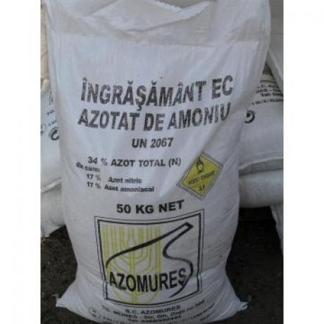

A Pétisó nitrogénjében azonos arányban van jelen a lassabban ható ammónium-nitrogén, és a gyors hatást biztosító nitrát-nitrogén, ezért alap- és fejtrágyaként minden talajtípusra és növényi kultúrára egyaránt alkalmazható.
Hatóanyag-tartalma : ammónium-nitrát, dolomitliszt.
Válasz #785. hozzászólásra
Az ammóniumnitrát felhasználható valamennyi szántóföldi kultúrában alap- és fejtrágyaként egyaránt.
Előnyös tulajdonsága, hogy fele-fele arányban tartalmazza a lassabban ható ammónium-, illetve a gyors hatást biztosító nitrát nitrogént. A növények mindkét iont hasznosítják így a talajban nem marad kedvezőtlen hatású kísérő ion.A növény fejlődési ütemének megfelelő, osztott adagú nitrogén műtrágyázás növeli a termés mennyiségét és minőségét.

fele fele az is. Bezony - Bezárt
AN=a nitrogént fele-fele arányban ammónium-,illetve nitrátion formában tartalmazza.
MAS=AN és mészkőpor keveréke.

Az AN 34%-os is feles 50-50%...
Válasz #772. hozzászólásra
Azért az nem teljesen igaz,hogy a mas és az an közt nemsok a különbség.Mert az an 34% ammonium nitrogén,a mas pedig 13,5% an és 13,5% nitrát nitrogén.Mivel az an erösen higroszkópos(nemugy mint a mas)a levegö páratartalmával képes oldódni,ezáltal,az ammoniás történet (pápá)párolog,elillan.
