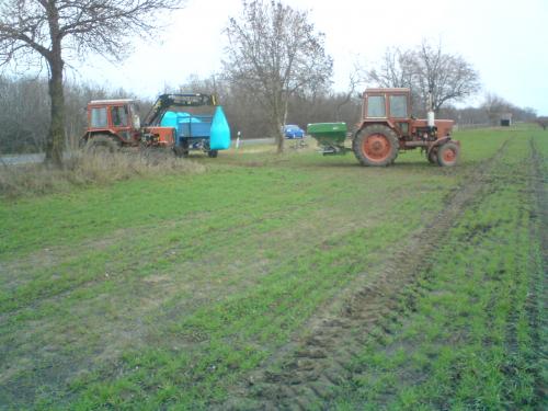

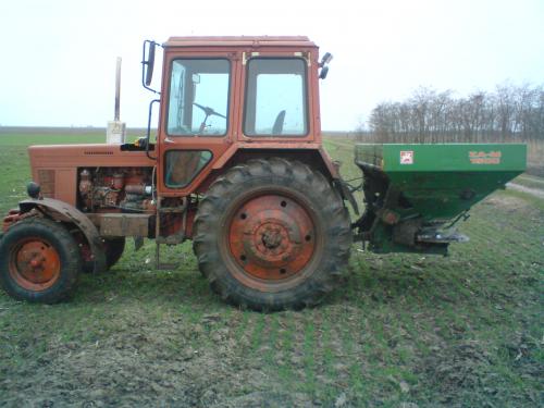

Válasz #718. hozzászólásra
Az 50-essel, 5q-ás függesztett szóróval, 20-25 lemegy egy reggel, 552 kihúzza, 80-as emeli a bagit, tölt oszt szórom mint bolond a lisztet. A mi területeink nem egész 2 reggel magvannak kényelmesensmile smile
