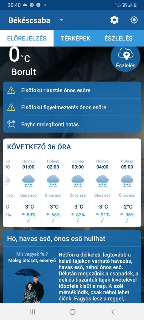

2021-01-31 20:16:36
Válasz pamko #4829. hozzászólására-3 határeset, főleg ha nagyobb a búza és van rajta egy kis hó is, ráadásul gyorsan + fok lesz.

2021-01-31 20:10:19
-3...ennyit mutat hajnalra,néhány órán keresztül,a mai locspocs után szerintem kevés lesz,megy valaki?
