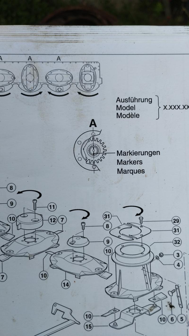

Class disco kaszát rakunk össze. A-jelű ábrán a Markierungen-t, a fogaskerekek állását hol kell beállítani?

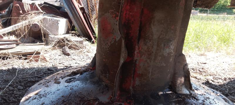

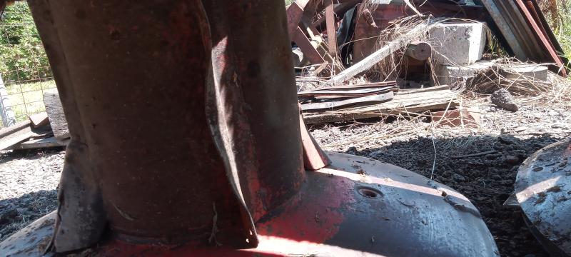

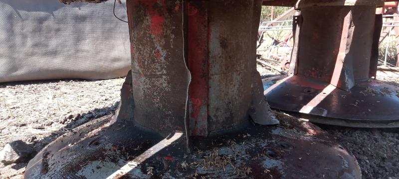

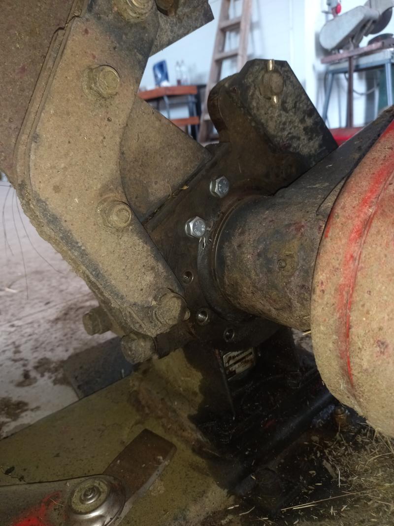

Válasz mtz1221 #1129. hozzászólásáraA dob függőleges részén. Van gyárilag is 2 kissebb felhegesztve 165-ös RK-n, az mellé raktam még kettőt egymással szemben, tehát 4 van a dobon egyformán elosztva, csak gyárilag talán 20x20-as szögvas van.

Válasz Jakabjóska #1116. hozzászólásáraArról a 40es szögvasról kérnék egy képet hogy hol van pontosan .

#1125 Gumóka
2023-06-17 21:44:08
Válasz Jakabjóska #1116. hozzászólásáraEgyik ismerősnek én is így csináltam meg az RK-t, azóta egy szava nincs rá.smile cool
