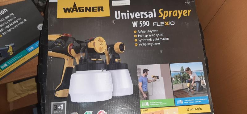

#221 Maszek Zs
2022-02-11 21:32:35
Válasz Gandhy #220. hozzászólásáraNem tudom! smile lol az enyém pont olyan mint a képen. smile thumbup

#214 Maszek Zs
2022-02-11 13:53:35
Válasz Gandhy #213. hozzászólásáraA fúvókát figyelni kell elöl.(vagy túl sok anyagot adtál neki)
Én ki fújtam már 45L falfestéket, 15 L kerítés festéket.
Pótot meg nem jobb lenne levegőssel?

#209 Maszek Zs
2022-02-10 20:36:42
Válasz Tobszi #205. hozzászólásáraHa nem megy amit Richard mondott. Akkor ez majd jó lesz.
Tudsz állítani szorásképet, levegő mennyiséget,festék mennyiséget.
És csak 220V kell.
Ja és ha felfelé akarsz festeni vagy lefelé az mindegy mert a szívócsővet kell elfodítani.
Itt találsz még információt
Nekem nagyon bejött.
