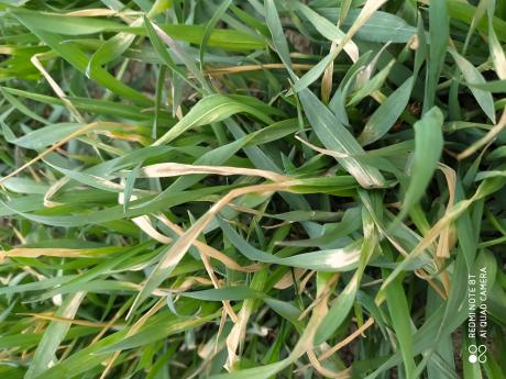

Köszönöm a hozzászólásokat!még nem volt kezelve semmivel.a fagyot én is kizárnám.holnap jönnek megnézni és remélem kiderül.tápanyagos könyv szerint ilyen a rézhiány is.nálunk február elejétől mai nap van csapadék,ezért gondoltam a szárasságra is.
Válasz Buvargabi #21260. hozzászólásáraAzért gyanakszok szeptóriára és nem fagyra, mert nem a levél hegy van elpusztul a fagyás szerű tüntettel, hanem a közepe, a heg,ét ha jól látom a képeken még zöld és éppnek tűnik!
Múlt héten kapott fagyot.gombabetegsègre nem lenne korai?elég hidegek voltak.ma megkérdem akitől vásároltam a magot, mert neki is ilyen az eggyik tábla.

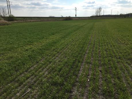

Válasz szalayb0511 #21295. hozzászólásáraha az esők előtt kapott pétisót, akkor ez még helyrebillen
Válasz szalayb0511 #21295. hozzászólásáraTápanyaghiány, vízhiány, a gyökér a "levegőben"
Egy februári műtrágyázás+ hengerezés + valami lombra nem ártott volna neki
Szerintetek ennek mi baja lehet?

Válasz Buvargabi #21284. hozzászólásáraMegvan a baj!volt kint egy szakértő és mondta,hogy egyértelműen fagykár!2 hét és kiheveri!
Válasz Gandhy #21283. hozzászólásáraRemélem kiheveri és tényleg nem betegség!ja,hát nálunk is egész héten fagyok voltak hajnalonként átlagban -4,-5 ,de az utolsó odatette magát.

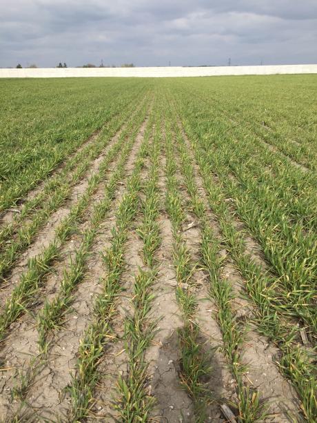

Válasz Buvargabi #21282. hozzászólásáranálam is párnapja ilyen, előtte hajnalok -7 körül 2x, másfél hónapig nem esett csapadék, elvileg gomba nem lehetne
Nemrég beszéltem egy kollégával,pénteken látta a buzámat ès mondta,h akkor még semmi sem látszott rajta.eggyik oldalon bokros-fás,az melett 2-3 méterre semmi gond sincs ezért mink fagyra tippelünk.csütörtök vagy péntek reggelre -7,-8 fok volt nálunk.másnál is látszanak ezek a tünetek,és közvetlen melletem is.

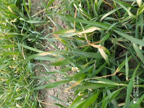

Válasz Buvargabi #21255. hozzászólásáraNekem fagynak tűnik.
Esetleg permetezted valamivel miután megjelent a tünet?
Válasz Buvargabi #21255. hozzászólásáraFagy?
Válasz TYLLA46 #21252. hozzászólásáraSzép!Fajta?
Válasz A.I. #21256. hozzászólásáraTavaly volt, gombaölő neki, de azért növényorvost kérdezd meg! Innét sajna annak látszik!
Válasz Buvargabi #21255. hozzászólásáraSzeptóriás levélfoltosság, hogy jól induljon a nap!
Segítség!
Most meg ilyen az egész tábla.
Miben szenvedhet hiányt?kiheveri?2 hete még szép zöld volt.
