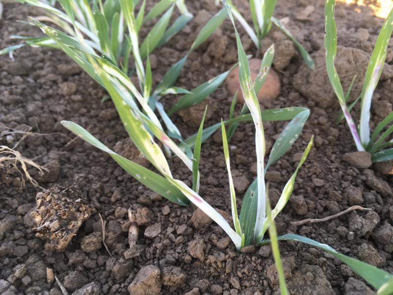

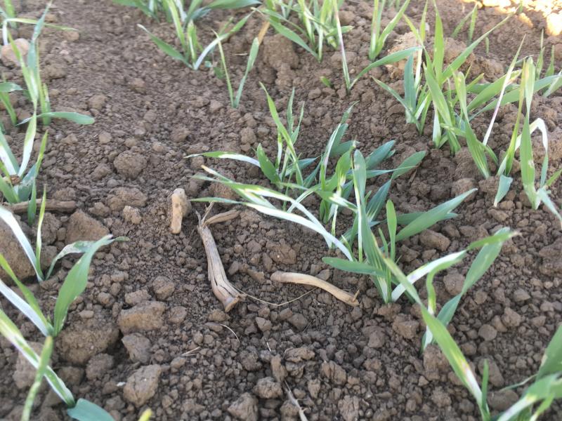

Van egy rész a földön, ahol kifehéredett a levele az árpának, mi lehet a baj? Mult évben a kukorica is így járt itt... de csak egy kb 2x4m es terület.
Segítségetek nagyon köszönöm!!!

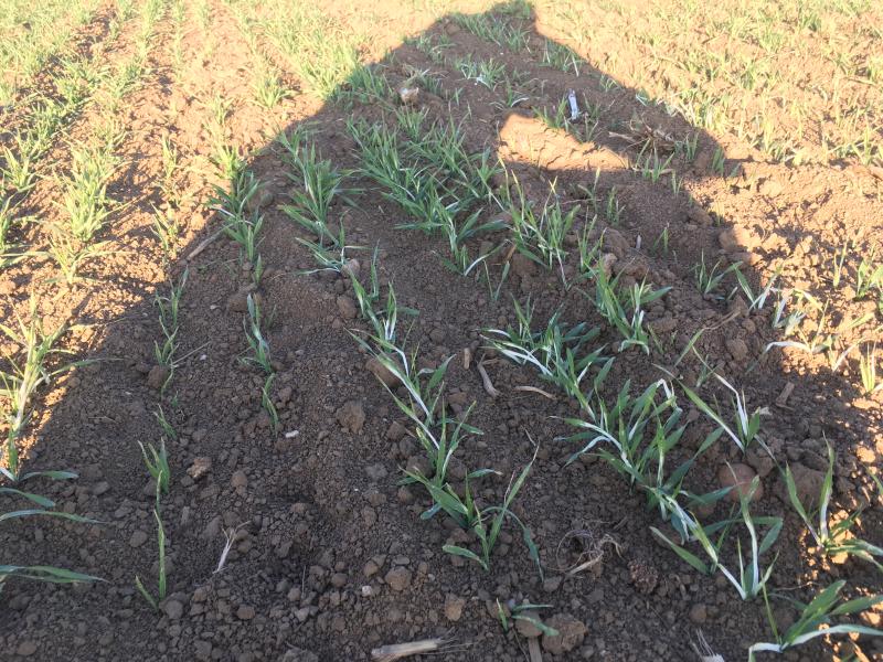

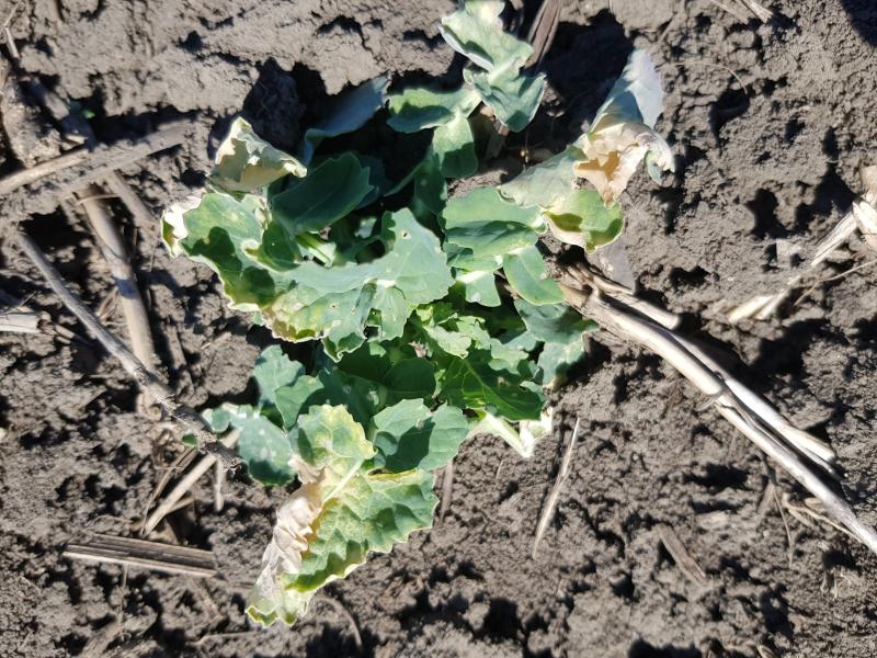

Válasz csoppika #16668. hozzászólására40cm-re lett vetve, és az is csoda, hogy valami kikelt belőle. a tőállomány 5-6db /m2
Gyakorlatilag errefelé kb. 5db repcetábla van /20.000ha
Válasz K__K #16665. hozzászólásáraA kép egy kicsit csalóka, hogy fentről fényképezted, de ha jól nézem kanalasodik a repce levele, és a szélétől befelé sárgul, majd szárad.

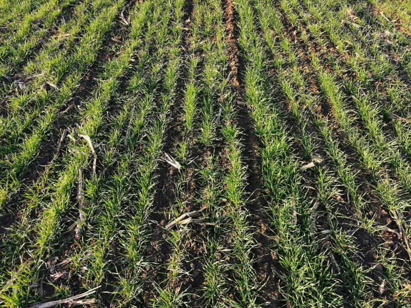

Nekem is ilyen, kénhiánynak nézem az enyémet. Én holnap fújom kénes levélmütrágyával is.
Nekem vanak benne lila elszineződések, van a tiédben is?
Válasz laci92627 #16662. hozzászólásáraHa a fiatal levelek vannak kifehéredve akkor N (és S) hiány lépett fel. Szerintem.
Kép nélkül még nehezebb segíteni, bár én nem is vagyok se növény orvos se növény élettan kutató.
Hátha ír még más is.
Válasz Saca12 #16660. hozzászólásáraA táblák 99%-a ilyen. A nem hengerezett is, az ami semmi műtrágyát nem kapott az is meg ami nitrosolt az is. De láttam már nagyon durva táblákat is :)
Csapadékhiány okozta hiánytünet. Meg kell kérdezni a növényorvost, vagy a növényt mi baja. Nem túl bonyolult.
Kritikus időszakban van pont a gabona naponta potyognak lefele a mázsák.

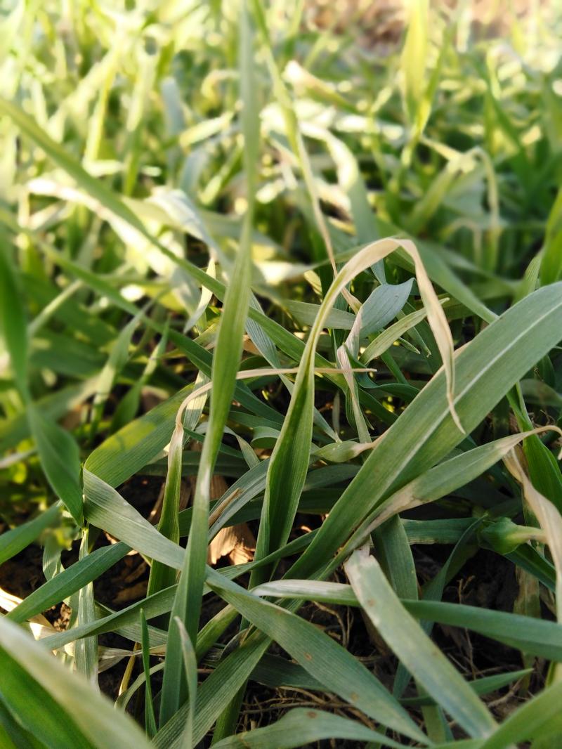

Az én ősziárpám is ilyen. Szerintem a nitrogén égeti amit behengereztem és víz nélkül napsütéssel perzsel. Bár van aki azt mondta, hogy rinhospóriumos levélfoltosság. Tud valaki okosabbat?

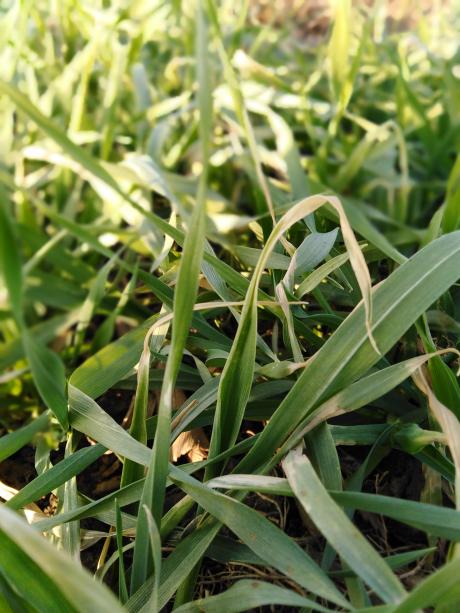

Válasz cimbike. #16655. hozzászólásáraPont ugyanez látszik az őszi búzámon is. Amelyik levél lefelé konyul annak a közepén, amelyik felfelé áll annak a hegyén.Végül is mindkettőnek a felső részén.
Egyenlőre nem gondolom hogy komoly a baj, én a szárazsággal összefüggő tápanyaghiányra tippelek, de azért engem is érdekelne hogy pontosan mi is ez!

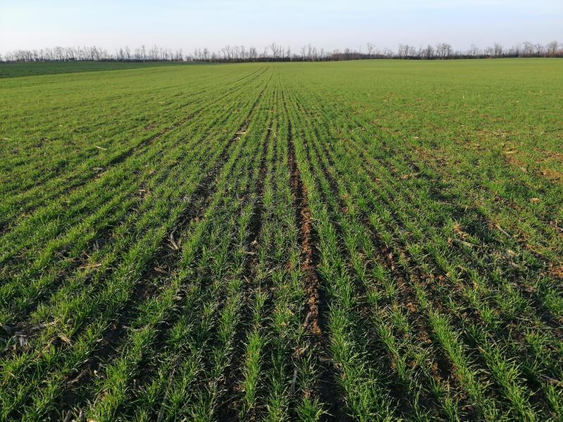

45cm sortávú állomány

Kint vannak a bimbók... Ahol nem 2x hanem 3x volt tárcsazva, jobbat mutat
Válasz kissanya #16687. hozzászólásáraHa jól látom van benne lilulás is. Valamitől sokkot kapott (hideg, szermaradvány, stb.)

Válasz csoppika #16668. hozzászólásáraMifelénk is ugyan ez a helyzet. Ahol ritkább, fejletlenebb, mélyebben van az károsodott.
Válasz kukaccsosz #16667. hozzászólásáraAhol nagyon ritka, az enyémen is látszik ilyen...
Válasz K__K #16665. hozzászólásáraFagyás!!

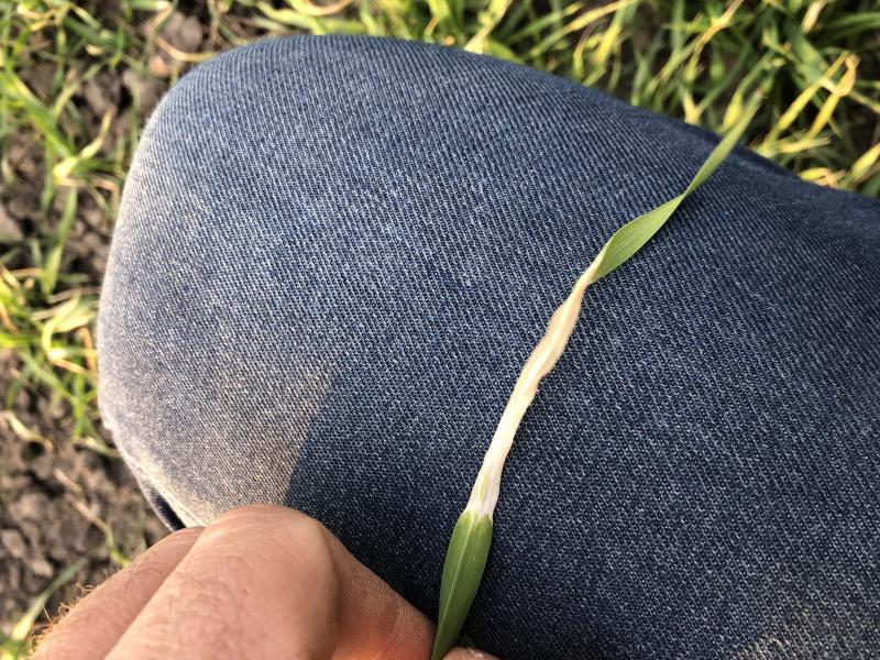

Van aki már rájött arra hogy ezeket a kifehéredett árpákát ,búzákat mivel lehetne egy kicsit helyreállítani,segíteni?
Szerintem a múlt heti minuszok is közrejátszottak benne, nálunk is látszódik a búzákon. Egyik fajtán jobban, másikon kevésbé.
Válasz cimbike. #16655. hozzászólásáraAz én őszi árpám is ilyen
(remélem csak a hengerezéstől)

Őszi árpa. A levél közepe kifehéredett. Hiánytünet?
