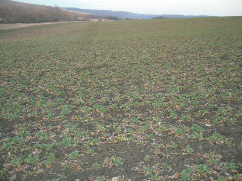

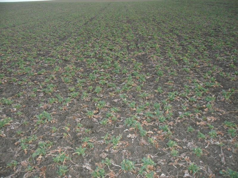

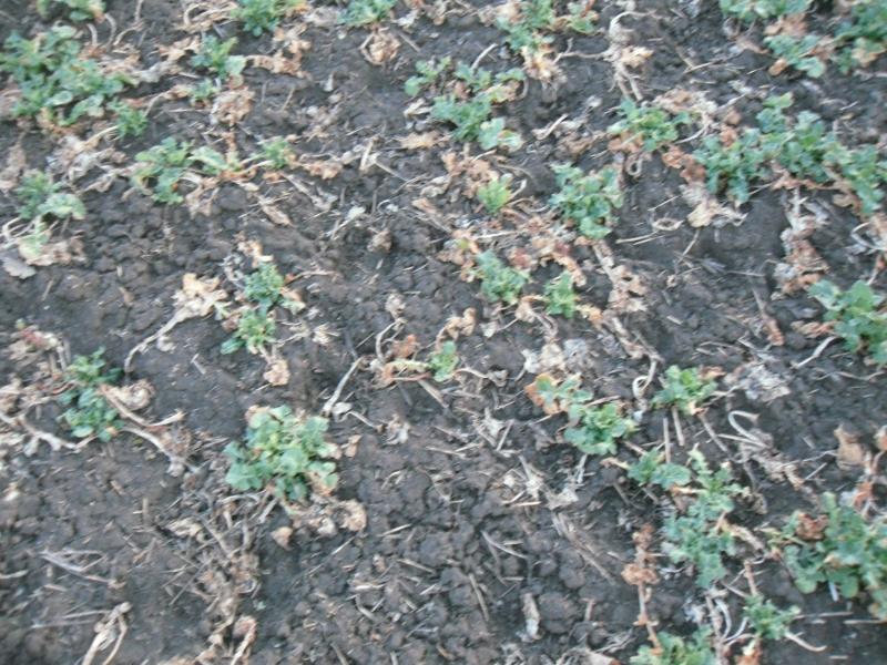

Válasz postas5 #16614. hozzászólásáraSzia. Mit jelent a látszik a bimbó? A legfeljetebb növénykéről egy fotót rakhattál volna. Egyébként kárt nem csinálsz, csak a regulátor hatást nem éred el, pusztán gombát ölsz.
Ősszel nem mertem volna fotót feltölteni róla, most meg szégyenkezem, hogy ez a legjobb repcénk, a rosszabbakról nem teszek fel fotót....(hazudok, mert egy táblám amit nem legelt le a vad, az világbajnok most is)
Üdv! Érdeklődni szeretnék repce tavaszi regulatoros kezelésével kapcsolatban! Van olyan növényfejlettségi állapot amikor már késő, vagy értelmetlen a kezelés vagy esetleg kárt okozhat? Olyanra gondolok, hogy néhány novenyen látszik már a bimbo, Ha én a regulatorral lefújom, a gyökérnövekedésre és oldalelagazasok számának növelésére serkentem a novenyt. Miután a regulator hatás elmúlik úgymond, a noveny minden gond nélkül szárba indul majd ? Úgy gondolom kárt nem tudok csinálni egy ilyen kezeléssel, de inkább megkérdezem. Előre is Köszönöm a válaszokat! Udv.! Postas5

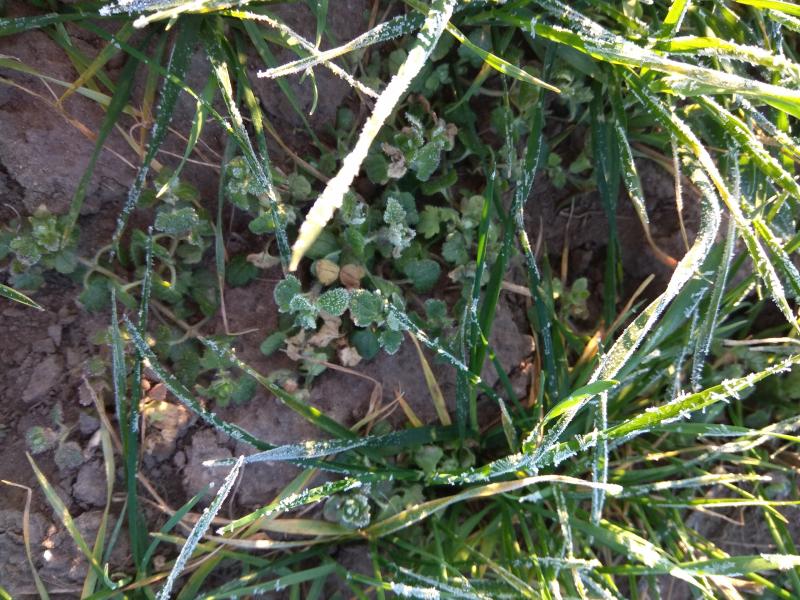

Válasz ZZ #16637. hozzászólásáraveronika és az aurora 40 viszi.
Válasz Sk Laci #16642. hozzászólásáraItt hirtelen ilyen hatóanyaggal Genius wg találtam, 50 grammosat...
Válasz Sk Laci #16642. hozzászólásáraMellékesen épen ma fújtam le ezel a gyomirtóval, + Glean 7 g/ha kombinációval a búzámat, ami tavaly átvet, 4 éve gyomban álló parcella volt.
Válasz ZZ #16637. hozzászólásáraMustang forte nagyon gyengén hat a veronikákra, és neked már anyira túlfejlet, hogy lasan virágozni fog.
Dowosoknak van a veronikák elen más vegyszerük, Szlovákiában Corello név alatt forgalmazák, 0,125kg/ha adagban szépen viszi a veronikát is, és a magról kelő egysziküeket is.
Hatóanyag 75 g/kg piroxsulamot.

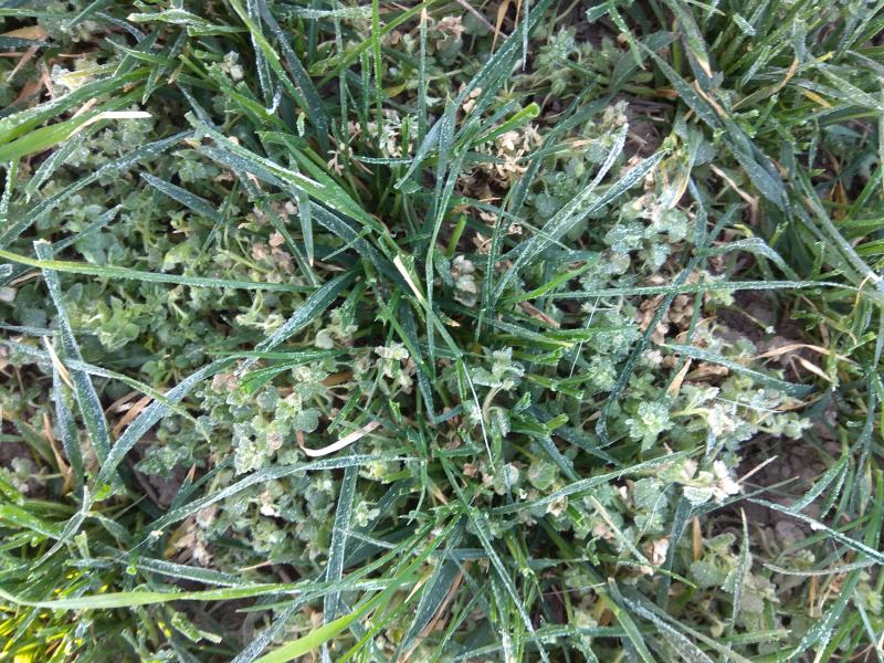

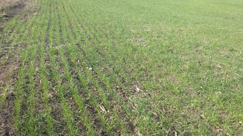

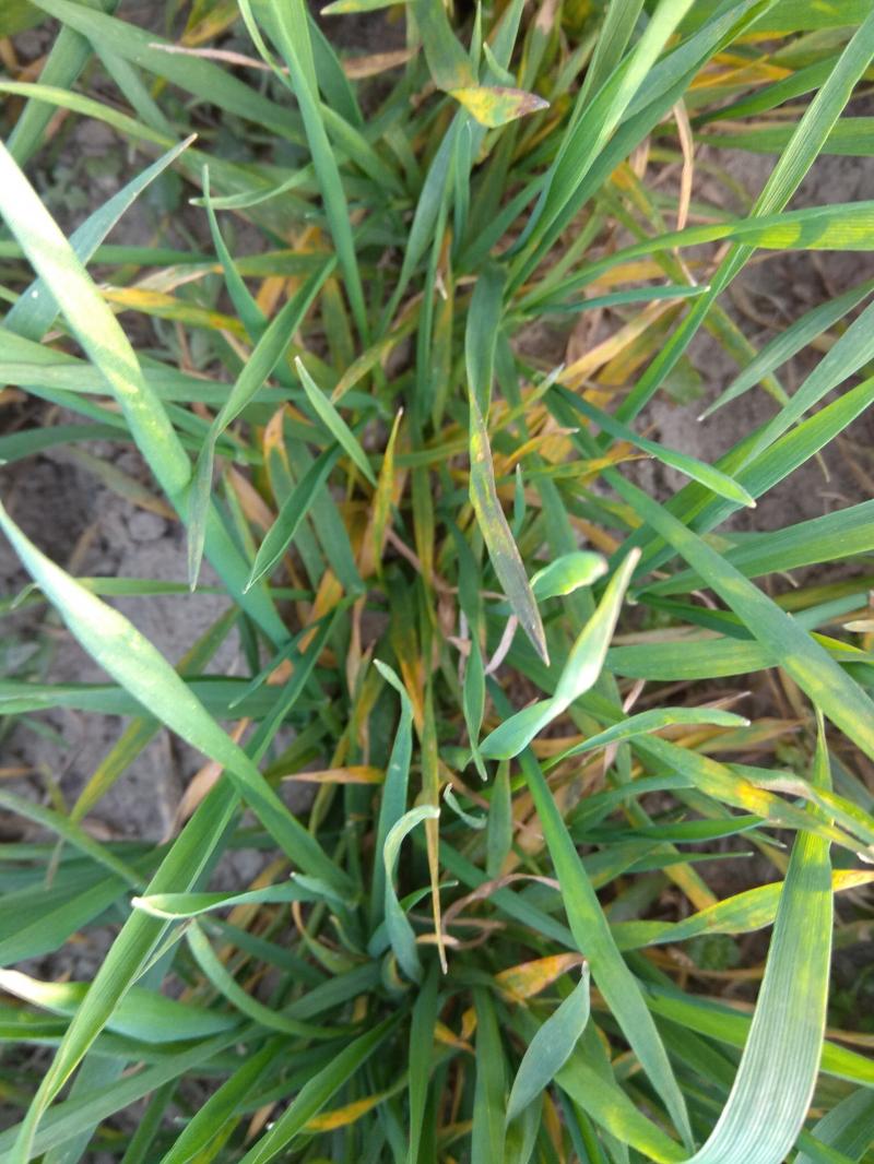

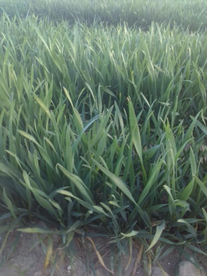

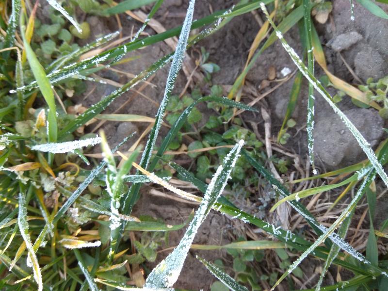

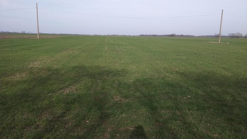

Válasz ZZ #16637. hozzászólásáraHelló! Nem úgy néz ki mintha nagyon fájna neki. Egyébként ez veronika lesz.
üdv, deflektorosokk
Válasz ZZ #16637. hozzászólásáraMilyen fuvókával mertél erős szélben kimenni?
Válasz ZZ #16637. hozzászólásáraMi ez? Tyúkhúr?
Válasz ZZ #16637. hozzászólásáraReggeli fotózás, azèrt fagyos, deres a búza..
2 hete kapta a Mustang forte-t erős szèlben. Ez kimegy, vagy újra fújják ?

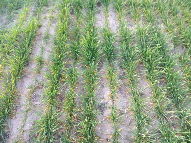

Válasz ZZ #16615. hozzászólásáraA vízhiány

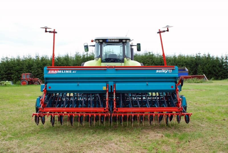

Válasz F-A-R-M-E-R \ #16621. hozzászólásáraEzek szerint féltárcsás gép kicsit lötyögő csoroszlya tartókkal?
Válasz F-A-R-M-E-R \ #16621. hozzászólásáraFingom sincs 7-8eves 4mes sulky vetogep tarcsacs csoroszlya

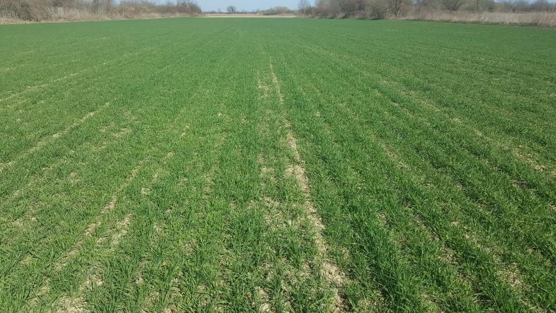

Válasz krokodil007 #16619. hozzászólásáraIdén egész jónak számít:-)

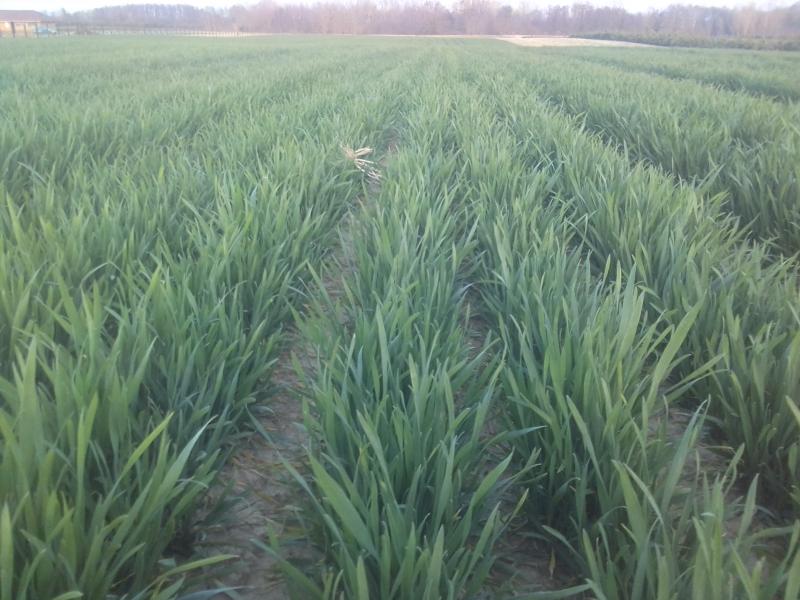

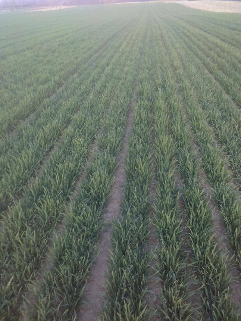

MAjd jön Szanberg papa, oszt bevezet minket a sorközműveléses őszi búza termesztés rejtelmeibe
Válasz krokodil007 #16619. hozzászólásáraEz ikersoros vetès, vagy mi??
Válasz ZZ #16615. hozzászólásáraGyomirto elott is ilyen volt?
Itt vannak csopika
Válasz ZZ #16615. hozzászólásáraAz eke hiánya a baja.

Válasz ZZ #16615. hozzászólásáraValami talajban levő probléma lehet. Esetleg a gyomirtás után ha hideg volt az is okozhat gondot.
Ennek mi baja. ??
Forgatás nèlküli. Ősszel 4q 9-23-30 műkaki, febr közepe 2q petisó, 2 hete lombtrágya, 1 hete 2q nitrosol, majd Mustang forte gyomirtás
