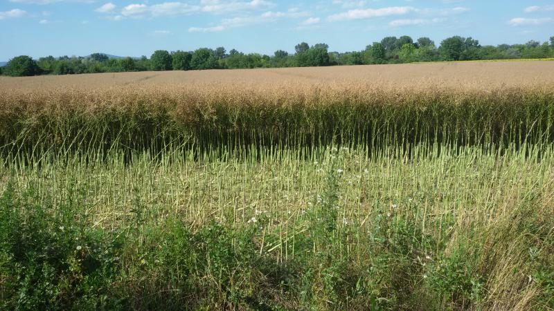

Válasz szanberg #15589. hozzászólásáraVadrepce ki fog fagyni, szerintem mehetne klaszikus hibrid is.

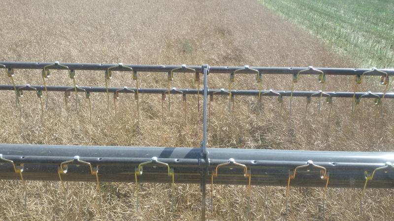

Clearfield-es repcékből ki melyiket javasolná?
Van egy nagyobbacska táblám amit ezzel kéne vadrepce miatt vetnem, jó lenne ha jól sikerülne a gyomírtása és teremne is azért.
Volt valakinek már a Rapool-tól Mercedes repcéje? Kíváncsi lennék hogy vált be, ezzel szemezek.

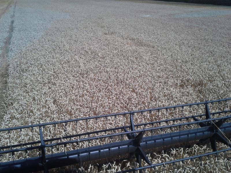

Az minek van hogy a búza kalásza egyes részeken táblán belül fekete szinű mintha kormos lenne!
Válasz krokodil007 #15569. hozzászólásáratévedsz!

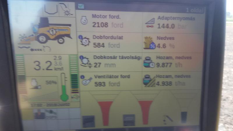

No, az idei eredmények... Input, elművelés ugyanaz mindenhol... Kategóriák lásd lejjebb...
antonius: 5.57t/ha buza1
CH combin:6.2t/ha buza2
Lukullusz:(itt szelelt a nitro fújáskor a nyomócső...)5.7t/ha buza2
Cellule: 6.19t/ha buza3
Altigo, moisson keverve, siettünk:6.65t/ha buza4

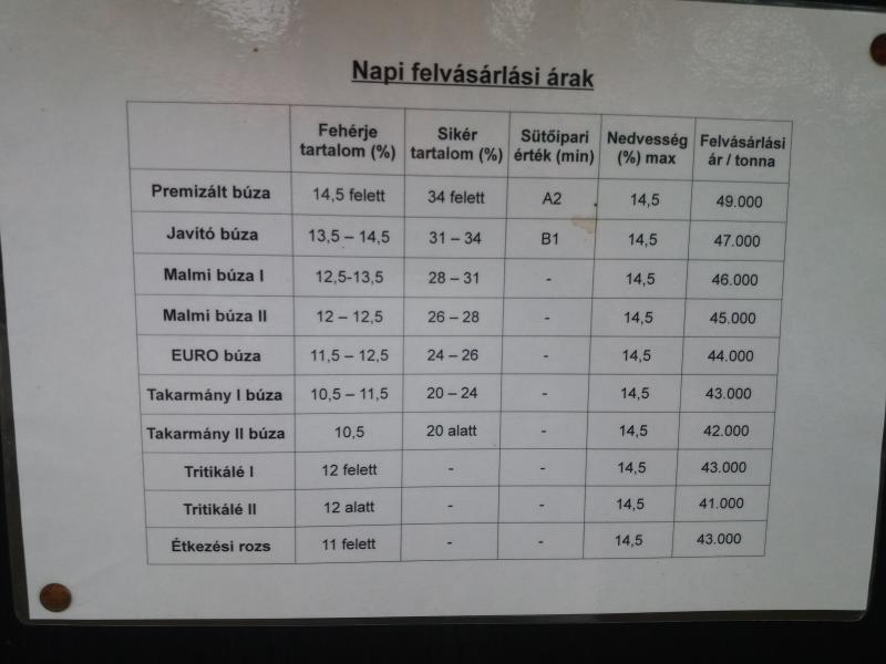

Lett volna még szomszédvár kft, 12 fehérje felett 4400, alatta 4100...
