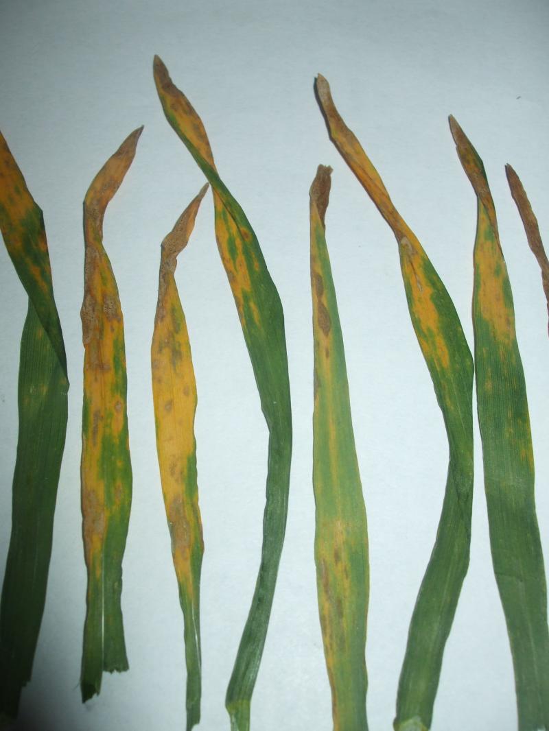

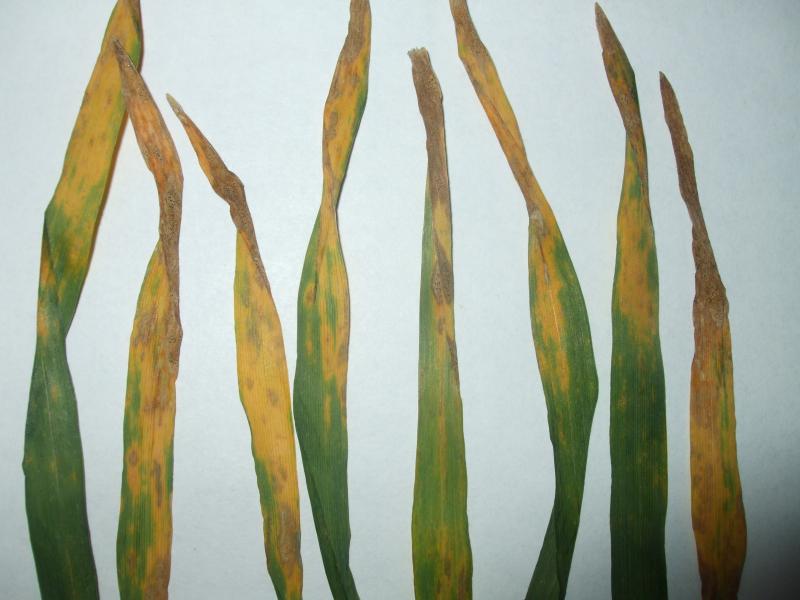

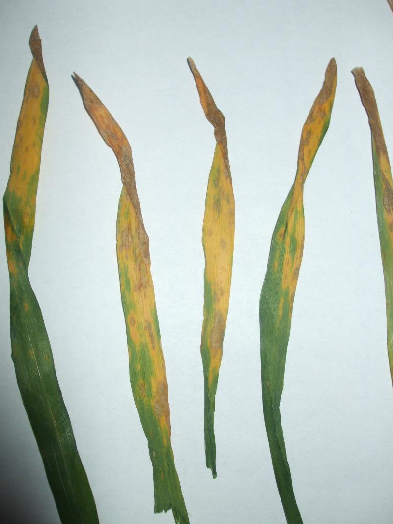

Válasz Anonimus82 #10198. hozzászólásáraIgen, szerintem is septoria lehet.

Válasz Anonimus82 #10198. hozzászólásáraSzeptóriás levélfoltosság. A sötétebb barna foltokban jól látni a tűhegynyi fekete piknídiumokat.

Válasz Gergő, #10199. hozzászólásáraHa rozsda akkor ,ha végig húzod az ujjadat rajta akkor sárga lesz.Szerintem csak besokalt a sok esőtől .smile cowboy

Válasz Anonimus82 #10198. hozzászólásárarozsda féle sok felé erre is ilyenek...
#10177 Anonimus82
2016-03-28 15:35:26
Mitől ilyen a búza levele okt.10 vetve vetéskor kapot 20,20npk 200/kg és vagy 2hete 200/kg 33%pétit hek. Csak egy egy levele ilyen.

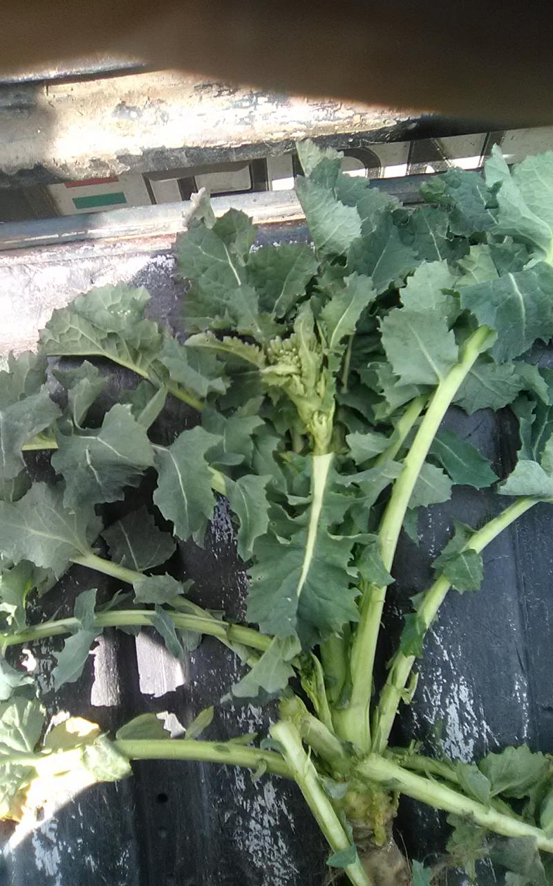

Válasz blink #10195. hozzászólásáraGaleta+salsa menne csak a fejletsége miatt kérdezném
#10175 bendix
2016-03-27 13:49:59
Válasz zsigi.. #10194. hozzászólásáraIlyen fejlett repce már annyira takarja a gyomokat, hogy a gyomok levelére nem sok szer kerülne...
#10173 zsigi..
2016-03-27 12:19:44
Lehet-e még ezt a repcét gyomirtani? Repce

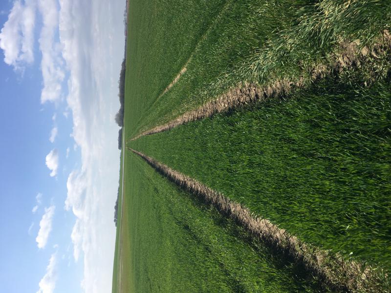

#10171 4964
2016-03-26 22:15:12
Válasz Batka #10191. hozzászólásáraA mangánt csak a tömörebb talajból tudja felvenni a gabona.
Én is megfigyeltem hogy a 2 keréknyomban szebb, zöldebb a gabona. Pedig tume vetőgéppel vetünk, tehát csoroszlyanyomás az van.
#10170 Batka
2016-03-26 20:56:47
Minden nagykönyv úgy írja, hogy "kellően ülepedett magágyba vess"
Na ez általában hiányzik, a taposás tömörít.

Válasz borda77 (Joe) #10177. hozzászólásáraA csapákba összemosta a sok eső a műtrágyát.smile thumbup

Válasz borda77 (Joe) #10186. hozzászólásáraTavaly én sem találkoztam ezzel jelenséggel, igaz minden tábla hengerezve lett. Ezt az 1 táblát azért nem mertem hengerezni mert vetés utáni napokra jelentős esőket mondott, (kb.100mm lejött 1 hét alatt)és féltem hogy betonkemény lessz a talaj ebben a formában. Viszont sajnos nagyon megsínylette ezt a nedves hűvös közeget a mag, mert 3-4 hétre kezdett előbujkálni a búza. Az óktober végi vetések viszont 1öntetüen keltek. A vetés elötti tömörítés sokat jelenthet, de ide olyan gép kell ami bele is rakja aztán a magot is. Itt csakis Wader,Tume, meg 1ebek jöhetnek szóba.

Válasz dr.T #10185. hozzászólásáraÍgy van,nálam is ez van. Ráadásul általában napraforgó után vetek búzát. Kétszer szoktam megtárcsázni rövidtárcsával a tarlót. És tárcsa ékgyűrűs hengere előtömörít rendesen. De idén még egy táblában vetés előtt és után is rámegyek güttler hengerrel.Kiváncsi leszek az eredményre

Válasz F-A-R-M-E-R \ #10184. hozzászólásáraja és még valami ahol nem szántottam hanem lazítottam ott ez nincsen!!! (dacára hogy ugyanazzal géppel lett vetve)

Válasz F-A-R-M-E-R \ #10184. hozzászólásáraez azért fura - bár nem vonom kétségbe - mert pl. tavaly ilyen nem volt... én azért azt is gondolom, hogy a csapadék hiány ami itt erősen fellelhető nálunk, szerepet játszik benne. DE azért az vitathatatlan, hogy pl az újfajta vetőgépeknél ott a tömörítő henger a vetőgépeknél...

Válasz F-A-R-M-E-R \ #10184. hozzászólásáraEnis hengerezem mindig osszel a vetest,de ez a jelenseg akkor is megvan,az teny ha hengerezve van egyenletesebb a keles.

Válasz borda77 (Joe) #10180. hozzászólásáraNálam ott ilyen ahol nem hengereztem le a vetést, keresztirányú szántáslezárás illetve vetés keréksávokban íntenzív bokros sötétzöld a búza, mellette sávokban ritka silány az állomány. Ahol az egész tábla hengerezve lett vetés után, teljesen egyőntetű sűrű bokros a búza.

Válasz borda77 (Joe) #10180. hozzászólásáraSzerintem tömörebb a talaj és jobban fel tudja venni a tápanyagot.

Válasz borda77 (Joe) #10180. hozzászólásáraAz újabb vetőgépeken a vetőcsoroszlyák előtt is van tömörítés.
Valószínűleg azért jobb a búza a keréknyomban mert a kerék előtömöríti a magágyat.

Válasz borda77 (Joe) #10177. hozzászólásáraAz enyém is ilyen,kimondottan szebb a búza a traktornyomban.
Idén vetés előtt meg fogom hengerezni a magágyat,kiváncsi leszek rá.
#10156 borda77 (Joe)
2016-03-26 12:25:00
Látok egy csomó búzát a határban ami amikor vetésre kerül a traktor kereke megnyomott ott sokkal sötétebb zöld mint amúgy, az mitől lehet?
Pedig a traktor kereke az előbb ment mint a vetőtárcsa... totál lehet látni mekkora vetőgéppel vetették és hol ment a traktor...még a mag talán feljebb is került így mint máshol... szóval nem értem mitől lehet!?
