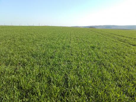

Búzánk. GK csillag.

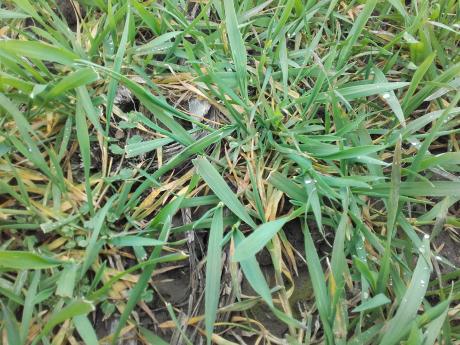

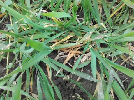

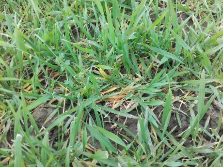

Mai kép
Válasz B.laca #10159. hozzászólásáraCink-, foszfor-, nitrogénhiány, így képről. Gondolom vizet is kapott rendesen.
Mi a baja ennek a búzának? Gomba miatt sárgák a levelek?
Búzában rozsdával hogy álltok? Itt vannak már elég brutálisan kinéző táblák.

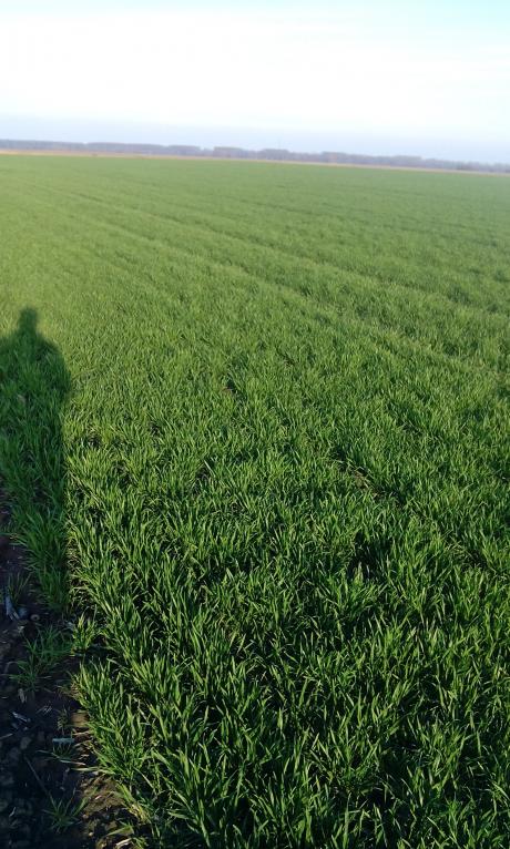

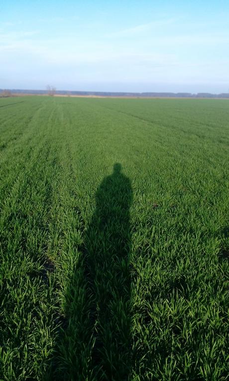

Válasz SanyóÓ #10123. hozzászólásáraez szép! adagold majd neki a műtrágyát.

Válasz SanyóÓ #10123. hozzászólásáraNagyon szép!
Válasz SanyóÓ #10123. hozzászólásáraEz igen!
Felénk fele ilyen állapotban sincsenek a búzák...
