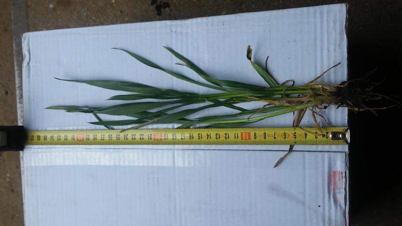

Válasz dracke #10233. hozzászólásáraHideg volt, főleg a talaj és esetleg levegőtlen is. Gátolt tápanyag felvétel.
Adjál neki kaját és ahogy melegszik az idő elmúlik.

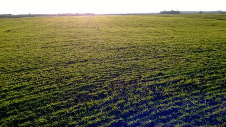

Alakulgat
még pár nap és virágzik

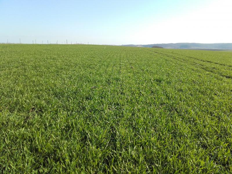

Mitől lehet lila kicsit a búza levele ? És mit lehet ellene tenni ?

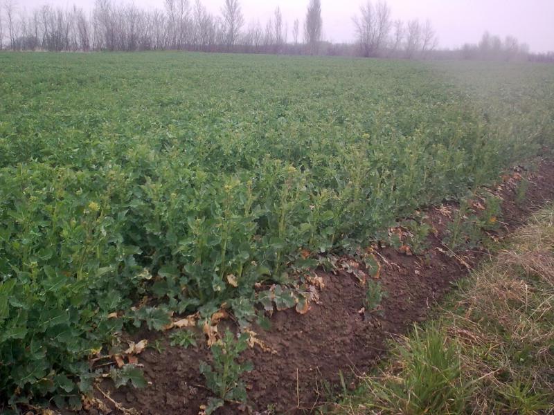

Válasz Agromókuss #10213. hozzászólásáraSzerintem is az ikarushoz már fejlettek a repcék. Talán még a kevésbé fejlettek elbírják a galerát. Ha sok az ebszikfű akkor csinálni kell. A salsa alapvetően korai post szer apró gyomok ellen a repcét nem bántja. Akkor érdemes így tavasszal a galera mellé tenni ha zsombor van a területen vagy sok a tyúkhúr.
Én ősszel magában használtam a salsat korai postban (éppen kelő gyomok, 2-4 leveles repce) és szép tiszta a terület. A tábla szegélyén van csak némi gyomosodás.
Válasz Agromókuss #10213. hozzászólásáraIkarust már használtam tavasszal,működött szépen.Akkor február vége volt,szerintem már túl feljett a repce.
Tavasszal ki hasznàlt màr repcében ikarust vagy galeràt vagy salsàt? Kinek mi a tapasztalat? Elsősorban ikarus érdekel hogy az milyen hatàssal van a repcére de a salsa is érdekel.

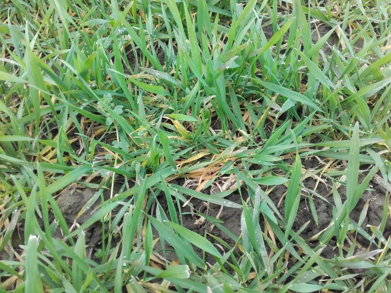

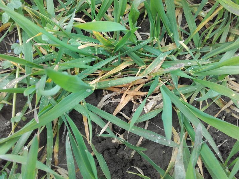

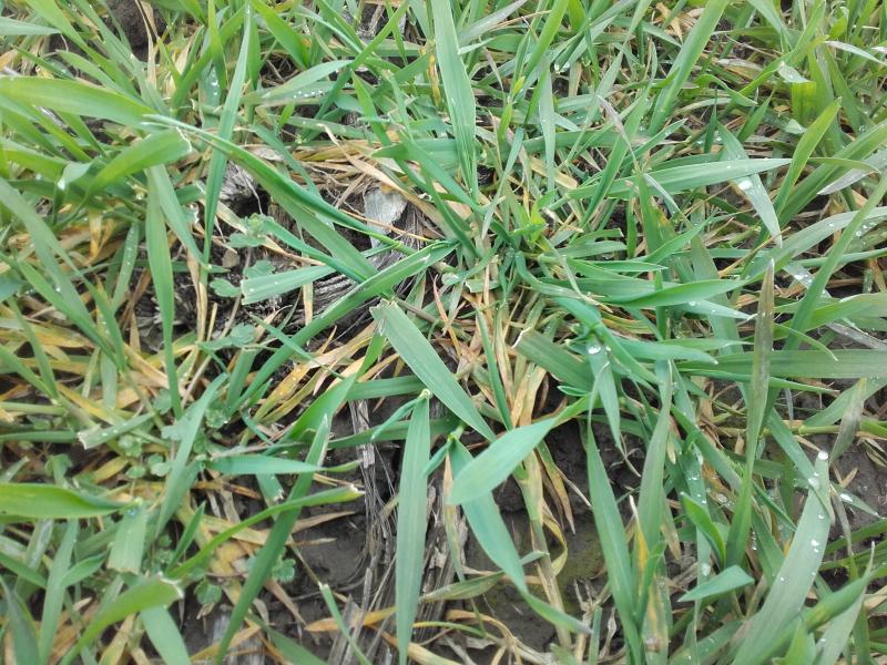

Válasz Anonimus82 #10198. hozzászólásáraIgen, szerintem is septoria lehet.
Válasz Anonimus82 #10198. hozzászólásáraSzeptóriás levélfoltosság. A sötétebb barna foltokban jól látni a tűhegynyi fekete piknídiumokat.
Válasz Gergő, #10199. hozzászólásáraHa rozsda akkor ,ha végig húzod az ujjadat rajta akkor sárga lesz.Szerintem csak besokalt a sok esőtől .
Válasz Anonimus82 #10198. hozzászólásárarozsda féle sok felé erre is ilyenek...
Válasz Anonimus82 #10198. hozzászólásáraSárga rozsda?
Mitől ilyen a búza levele okt.10 vetve vetéskor kapot 20,20npk 200/kg és vagy 2hete 200/kg 33%pétit hek.
Csak egy egy levele ilyen.

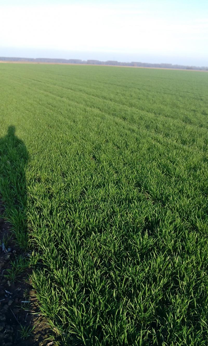

Válasz blink #10195. hozzászólásáraGaleta+salsa menne csak a fejletsége miatt kérdezném
Válasz zsigi.. #10194. hozzászólásáraIlyen fejlett repce már annyira takarja a gyomokat, hogy a gyomok levelére nem sok szer kerülne...
Válasz zsigi.. #10194. hozzászólásáraNecces. Esetleg Galera?
Lehet-e még ezt a repcét gyomirtani?

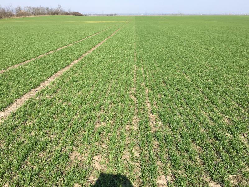

Válasz Batka #10191. hozzászólásáraA mangánt csak a tömörebb talajból tudja felvenni a gabona.
Én is megfigyeltem hogy a 2 keréknyomban szebb, zöldebb a gabona. Pedig tume vetőgéppel vetünk, tehát csoroszlyanyomás az van.
Minden nagykönyv úgy írja, hogy "kellően ülepedett magágyba vess"
Na ez általában hiányzik, a taposás tömörít.
