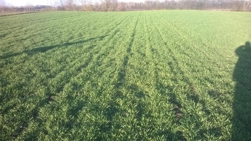

Merle fajta oktober 10 korul vetve.220kg/ha. Vetés elott 200kg 10-20-10 npk kora tavasszal meg 250 kg péti.
Tisztel Kisvuk!
Ha publikus,milyen fajta, mikori vetés,mit kapott eddig? Nagyon szép állomány!

Ez nagyon szép, és valami irgalmatlan bokros
Mennyi tápany. kapott idáig?
Aztaaaa
Tegnapi arpaszemle
