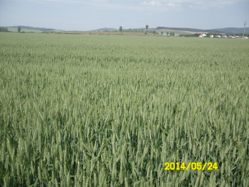

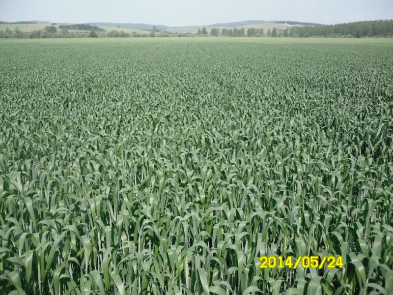

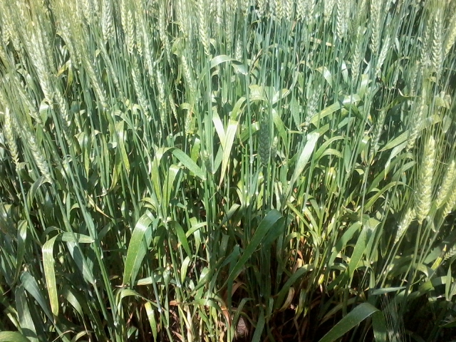

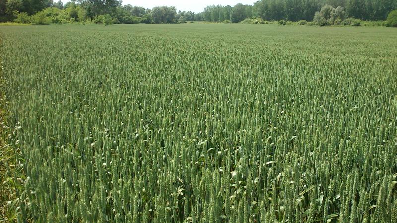

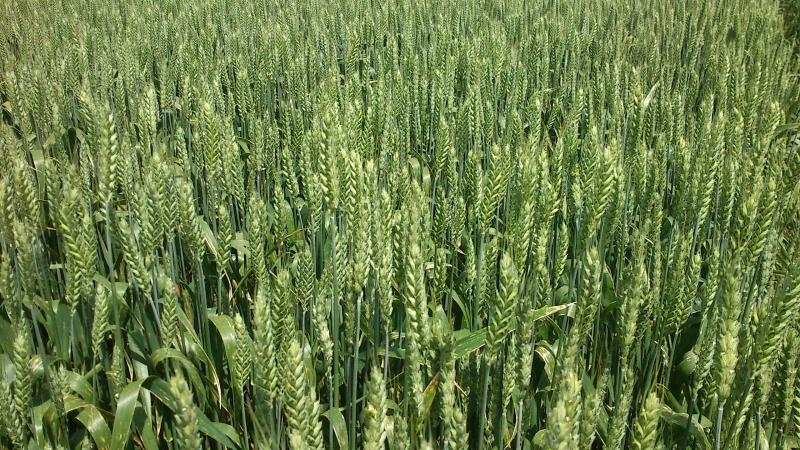

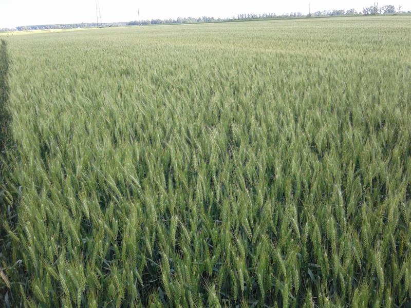

Ez tavaly május 31.én készült kép, az eredményét azt már mondtam
7-8 szemnél nem volt több 1 sorban, ha jó a tőállomány elég is.
Szerinted ez mennyit fog adni??? nagyságrendileg nagyjából
Nem túl nagyok a kalászok de ha jóltudom acsillag ilyen, rengeteg kisebb kalásszal bír és azért terem jól. Kíváncsi leszek mit tudnak majd ezek a búzák amiket itt látunk most.
Képről az enyém sem rossz semmiképpen, de szerintem 4tonnás lesz az Exotic, az antonius a jó részen lehet 5 amúgy még kevesebb a gyenge táblákon az a sejtésem, pedig nem néznek ki rosszúl, de valamiért mindig jobbat mutat itt felénk mint amit megterem

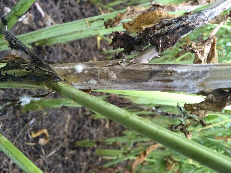

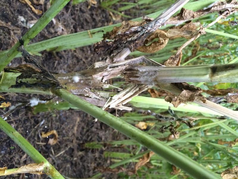

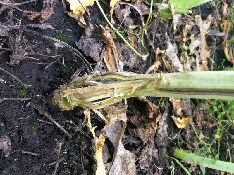

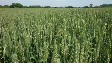

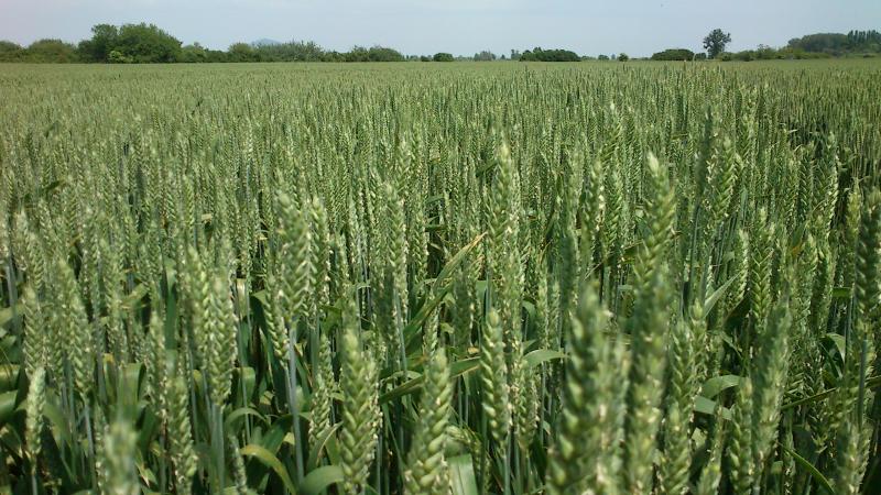

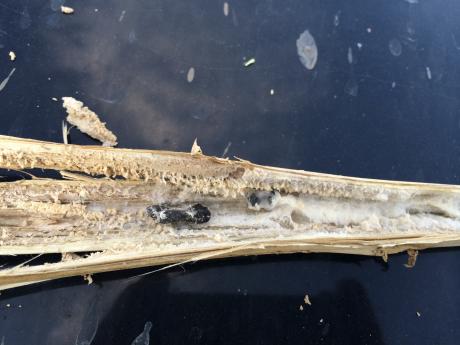

A 2. és 3. képen fehérpenészes szárrothadás (Sclerotinia sclerotiorum) látható, az ellen gombaölő virágzáskor.
Táblán belül Itt ott látszanak sárguló repcék,Ezt,hogy lehetett volna megelőzni?
Válasz #7932. hozzászólásra
Kösz a megerősítést, remélem nem kell neki 3. kezelés, de azért még figyelem

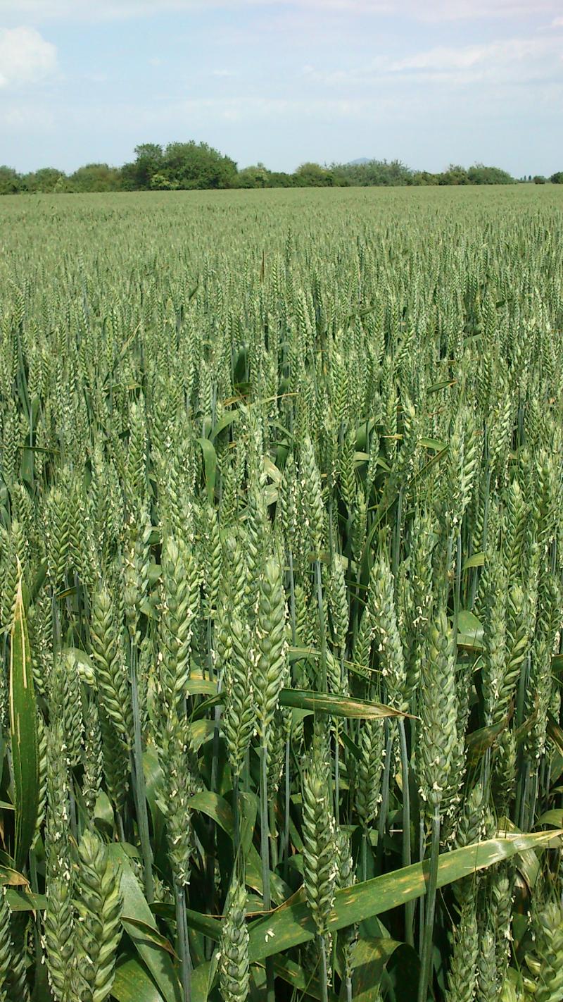

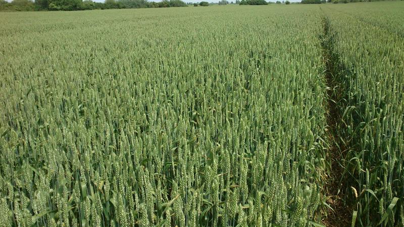

Gazda 001
Szerintem ez teljesen rendben van, amennyire a képen látszik.
Ahhoz képest meg, hogy milyenek vannak a határban szuper!

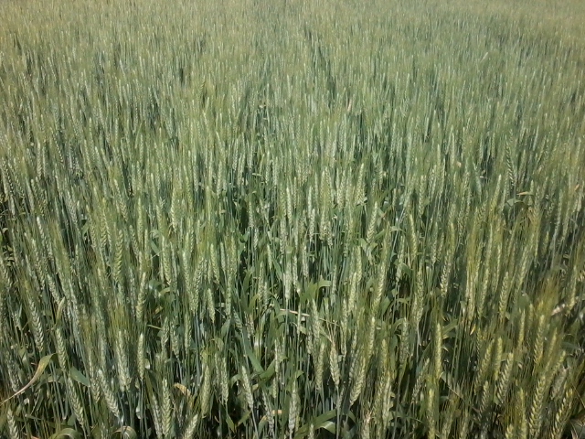

Szerintem nem lesznek rosszak ezek. Antonius később lett vetve vagy ennyire kései fajta?
Válasz #7918. hozzászólásra
de aztán majd a mérleg megmondja úgyis
nem tudom hogy mennyit fog adni, nem volt még ilyen fajtám. nem sajnáltam tőle a nitrogént, úgyhogy 5 tonnát minimum elvárnék tőle.
Válasz #7919. hozzászólásra
No majd megátjuk, nem merek remélni és kb az utolsó év, hogy hitet nyerjek a sikeres búzatermesztéshez. Már majdnem mindent kipróbáltunk, fajtakínálatból sovány eddig a történet, de egyébként mindenféle elővetemény után vetve küönfée talajmunkákkal alapozva őszi alapgyomírtással kezdve többszöri folyékony műtrágyázva algás lombtrágya meg minden játszott már, többszöri gombaölőzés, eleve rovarölős csávázás ésatöbbi....
Idén nem fújtam lombtrágyát, mikroellemes notrosollal kifújt ez a része, réz és cink volt benne. Lehet kár és kellett volna valami jó anyagot még rátenni, de az is biztos, hogy nem ezen fog múlni, hogy 4 vagy 6tonnás egy tábla, főleg hogy nem is látszott rajta hiánytünet szóval nagy hiánya nem is lehetett semmiből.

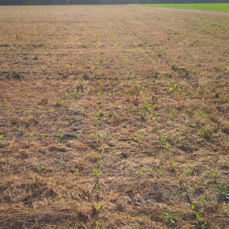

Válasz #7916. hozzászólásra
