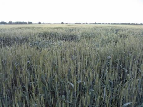

Ma néztem a jobb búzákat szó szerint 120 centitől magasabbak, kalász nem olyan rossz, hozni fogja várhatóan az idevalósi átlagokat de nemlesz rekord búza mint aminek terveztem volna...
Pedig 250kg 10-26-26 NPK ősszel, 350kg pétisó fagy végén, és 100liter nitrosol most kalászolás előtt, illetve ez két részletben ment, 70liter kalász előtt ment ki 30 pedig gombaölővel kitolt kalásznál már.
Ennyi tápanyagból szerintem bármennyit teremhetne, el is volt osztva azért dehát ez már csak ilyen... 6tonnás búzát itt 5évben egyszer ittott egykét táblán lehet csinálni, össz átlagban ha 40mázsa megvan tapsolni örülni kell.

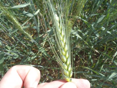

Én adtam neki gombát, hát nem tudom ez a leggyengébb földem, majd kiderül, a kalászokat elég szépnek látom, eső is volt....
Bízom a legjobbakban....
Válasz #6138. hozzászólásra

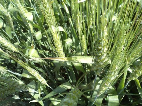

Hali!
Tavaly nálunk ez a fajta nagyon leszerepelt, olyan töppedt, apró szemei voltak, hogy nem mertem meghagyni vetőnek!(igaz az időjárás sem kedvezett neki túlságosan, de ettől azért többet vártam)
Idén szomszéd gazdának az van, ő tavalyról meghagyta a magot és ősszel azt vetette el, jól néz ki, de ami ma egyből megütötte a szemem: a kalászok már most olyan betegek (talán Fusarium), hogy rossz nézni! Igaz, hogy a tag egyszer sem gombázta!
Fajta: Rustic

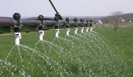

Rovarölőzés volt sumialfa EC készítmény, akkor 70liter 30%-os nitrót nyomtunk, a Tangó mellé pedig 30litert. Hűvös volt meg esőt is kapott utána nem látszódott semmi. EGyébként az első kiadásnál ott csípte meg ahol átfedések voltak.
Ja és kék 03-as fúvókával nyomtuk 3,5bar-on 200l/ha permetlé, 70l nitró 130víz. Ezt követem jövőre is, megy is ki kalória meg nem is égeti xarrá a búzát.
Válasz #6135. hozzászólásra
Viszont a kijuttatandó anyag meg olcsóbb, és csak egyszeri beruházás. Ja, és a kertet is kíméli!
Válasz #6134. hozzászólásra
Egy hibája van,drága a fúvóka.
Válasz #6132. hozzászólásra
Véleményem szerint kb 15-20% marad a levélen. Különösen homokon és sziken rajzolódott ki, hogy milyen jól ki van ez a 7 lyukas fúvóka találva, semmi csíkozás, mint ha szilárdat szórtuk volna, csak itt nem a műtrágyaszemet láttuk, hanem a cseppek helyét térben tökéletesen elosztva. Volt nap, mikor hatalmas szélben csináltuk, de a fajsúlya miatt alig kapott bele a szél, teljes munkaszélsességben tökéletes elosztás volt.
Bokrosodás végén a 400 liter tömény anyag sem okozott tüneteket, vagyis annyit, hogy ott duplán szebb most a búza. Szárbainduláskor pedig a 200 liter nem okozott bajt.
Azt nem tudom, hogy porlasztva más szerekkel mit bír el, erről szerintem kukaccsősz fórumtársunk tudna korrekten nyilatkozni. Mi totális mellé tettünk 10 litert, de gyakorlatilag egy hét alatt porrá száradt minden.
És csak töményen szórtuk, szerintem tök fölösleges a hígitással kínlódni. Pl a második menetnél majd 30 ha-t meg lehetett csinálni egy tartállyal. A talaj már bírta a gépet, nem kellett fél tartályokkal szaladgálni mint az elsőnél. Azért ezt szilárdból nem tudtuk volna megoldani, ezért is döntöttünk úgy, hogy külön menetben szórjuk.

Mi ezzel csepegtetünk. Bokrosodás végén ment ki 200 l/ha töményen, majd szárba indulás után 100 l/ha. Hátul ütője egyelőre nincs a dolognak. Gyakorlatilag perzselés nincs, repcén sem, pedig ott már a zöldbimbós állapot után tudtunk kimenni. Sorközművelőn pedig az SJ3-as van keresztben feltéve, így a sorokra a 3 sugár gyakorlatilag egy sorban adja ki a cuccot. Ami érdekes, hogy amikor fordulónál véletlenül nem kapcsolom ki a szivattyút, és a tömény anyag folyik a kukoricára, ott sem venni észre perzselést. Igaz, gyakorlatilag még minden alkalommal az eső zavart haza a kapálásból, lehet azért nem tud perzselni, mert kapja az égi áldást, de a kukorica is úgy bedurran tőle pár nap alatt, hogy nem győzünk benne gyönyörködni

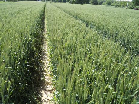

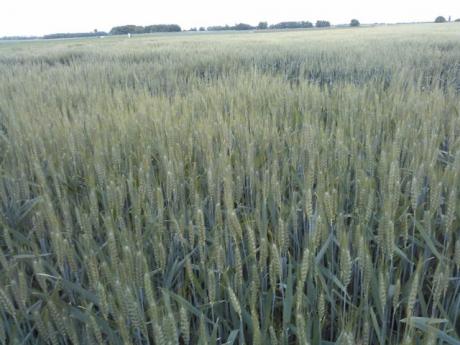

Érdekes ez az Antonius, magas a szára de mégsem hajlamos megdőlésre annyira!
Tavaly más magyar búza jelentősen kisebb volt mellette és az dőld le nem ez.
Viszont ősszel kipróbálom az Agromag NS40S-ét, az kisebbre is nő, szálkás búza és aztmondják igen bőtermő. Végülis jól is nézett ki lent békésben.
Az lenne a lényeg, hogy 6tonnát elérni több táblában, üzemi szinten pedig 5-öt mondjuk.
Nyílván van olyan évjárat amikor a legnagyobb terület gatya gyenge fődbe van, de főleg amikor jobb táblákba is kerül búza olyankor 5tonnát összterületre elszeretnék érni.
Mi őszi búzát november közepén vetettük, nem lett hengerezve, idénsem, Kapott Linzer AN34 et tavasszal 200kg-t kb 2 hete granstar és lombtrágya, nagyon levolt maradva szomszédékhoz képest:( gondolom most is levan majd hétvégén lefotózom..
Napra és kuki is kapott még vetés előtt 200kg AN34 et és Linzer COMPLEX 15/15/15+3S+Zn 180kg-t Többet nem is kapnak....
Tavaly gagya ráment és nem volt értékelhető termés:( nem tudom mire számíthatok idén talán közepes terméshez elegendő lesz...!! ?? :D

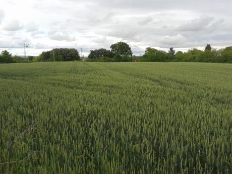

A magasság nem jelent semmit, itt is van olyan búza ami has felett ér, de van olyan is ami a térdemtől egy kicsit magasabb de ha teljesen kikalászol akkor is csak combközépig fog érni. De látszik rajta hogy a kicsin jóval több lesz mert 1,5 szer olyan sűrű mint a nagy, a nagy az biztos hogy valami osztrák fajta. Nekem nem tetszenek ezek a magas búzák, ilyen időjárásba nemsok kell neki és mind a földön fekszik, a kisebbeknek meg kutya baja. Nem is bánom hogy nekünk az Exotic csak tökig ér, viszont nagyon jól bebokrosodott, ilyen sűrűségű búzánk még nemigen volt.
Pedig talajmunkánál is 22centi mélyen járattam búza alá a Fracondisk lazítós tárcsa késeit, ilyen mélyen átdolgozott talaj több mint elég neki.
Sajnos nemvolt jó tavasz, a hideg túlzott sok esőből hirtelen meleg lett, hengerezni nem tudtuk őket, nem bokrosodtak el rendesen csak felnyurgultak inkább

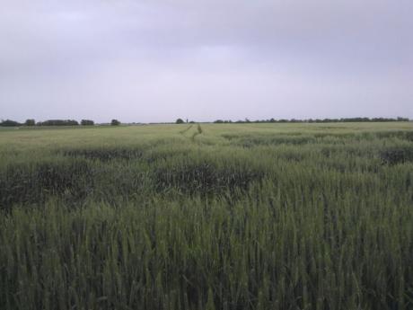

Akinek szerencséje is van, meg olyan talajai, hogy a hülye is tud rajta termelni annak lehet elég 200kg műtárgya. Itt is csinálják, de mellettünk még egy 100hektár körüli gazda adja ki kb azt mint mi is ugyanilyen formában, nekünk kettőnknek látszik is ez rajta.
Többet szeretnénk mint 4tonna azért adunk ennyi anyagot. Aki csak 2-3mázsát rak ki annak 3tonnától csak igen jó időben van több.
Persze fullos gyomírtás, rovarölőzés, gombaölőzés ez igaz csak egyszer.
Ez van. Gyengék a fődek, ami meg jó lenne azokba nem vetünk búzát mert nemtudni milyen vizek lesznek tavasszal, árvíz belvíz stb...

Mi az, hogy irdatlanul nagy szalma???

midas
kisebb foltokban, leginkább a forgókban megdőlt
irdatlan szalma mennyiség, ez azért már túlzás

és a 117 kg nitrosolt milyen fuvókával fújod ki? ráporlasztod mint a gyomirtót, vagy "rácsöpögteted"? (megnézném azt a búzát, amire kifújsz 4 mázsa nitrosolt porlasztva... hagyjuk a hülyeséget.)
Mv Kolo kalásza:
Kicsi égés néhol,nem vészes:
Sok kalász!
