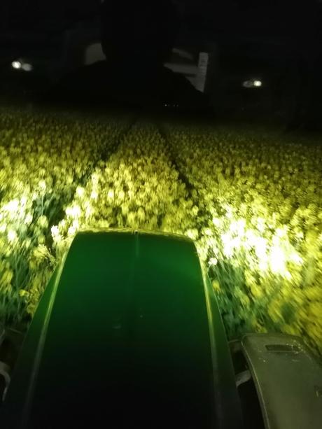

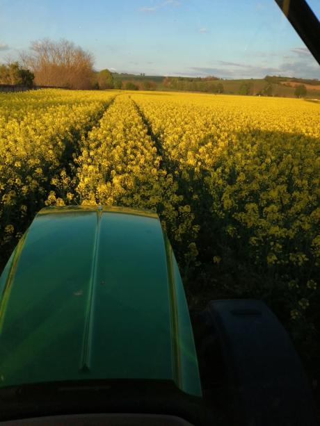

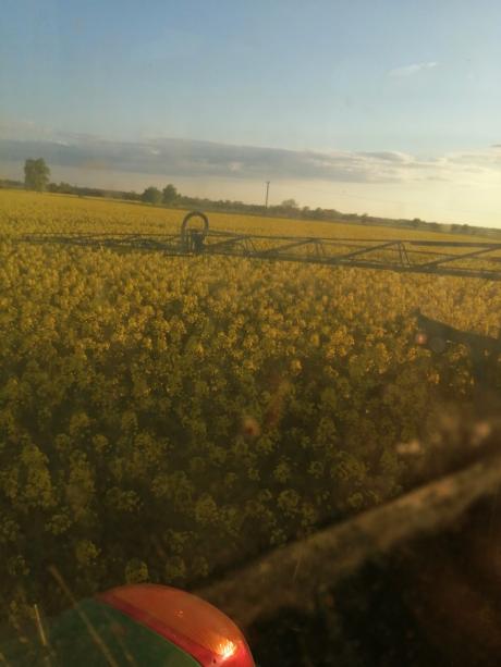

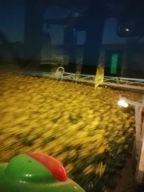

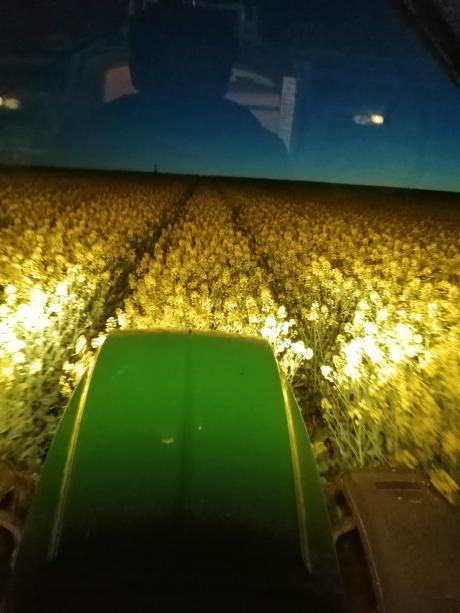

Tegnapi repcepermetezés:
Ami érdekes, hogy végképp nem volt benne méhecske, így már 19,30-kor lehetett kezdeni. ´´Ejfél előtt sikerült befejezni.
Kevés fénybogár, becőszúnyog az volt, meg egy rakás légy. /Mi a fenét keresett ott az a rengeteg légy
Lehet a hidegebb idő miatt nem volt annyi károsító bogár....
