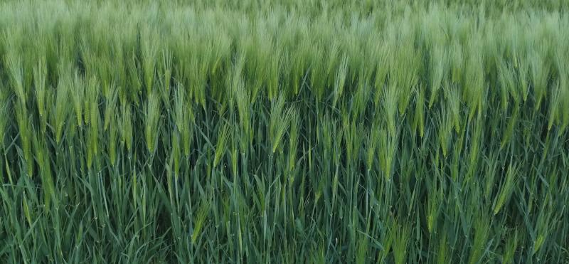

Ma délután befejeztem az őszi árpa gombázását kalászban. Remélem már csak a kombájn megy bele....
