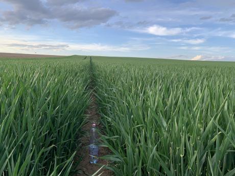

#21480 Bobo77
2021-05-01 22:10:12
Válasz F-A-R-M-E-R #21471. hozzászólásáraA majdnem időben meg ilyen

#21474 Bobo77
2021-05-01 21:43:59
Válasz F-A-R-M-E-R \ #21471. hozzászólásáraHát aki időbe vet ott ilyen.... Ez a november közepi vetés!

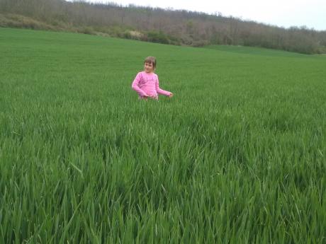

2021-05-01 21:35:30
Válasz F-A-R-M-E-R #21471. hozzászólásáraAz semmi! Én meg ki se látszom belőle!smile tongue

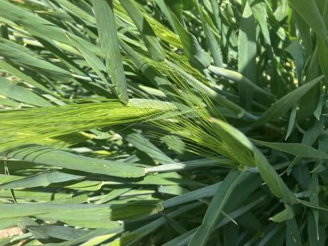

#21456 koromb
2021-04-29 15:20:32
Válasz Apáé #21454. hozzászólásáraSzia! Végigbogarászva egy kicsit az iskolás jegyzeteket, ez így távolról a Rinhospóriumos levélfoltosságra hasonlít leginkább. Árpa, rozs, tritikálé gyakori lomb betegsége. Ha megvoltak a hajlamosító tényezők, akkor a mostani időjárás hatására beindulnak a betegségek (ez is, meg más is). Védekezésre továbbra is igaz amit az előző hsz-ben leírtam.
Üdv, koromb
#21455 koromb
2021-04-29 15:02:26
Válasz Apáé #21454. hozzászólásáraSzia! Elég gyatra a fotó, de az biztos, hogy beteg! Így távolról valamilyen levélfoltosság betegség (többféle is van sajnos). Ha ez nagy felületen fordul elő akkor tűzoltás kell azonnal, ha csak foltokban akkor még van időd feltankolni a traktort. A lényeg hogy itt már nem megelőző dózisú és tudású gombaölő szer kell, hanem valami komolyabb cucc és dózis. Mivel érintett vagyok, én nem reklámozok saját szert, de ne egy hatóanyagú legyen a készítmény és ne a legalacsonyabb dózissal számolj.
Üdv, koromb
#21454 Apáé
2021-04-29 14:49:31
Ilyen a takarmány árpám,mi a fene baja van?
