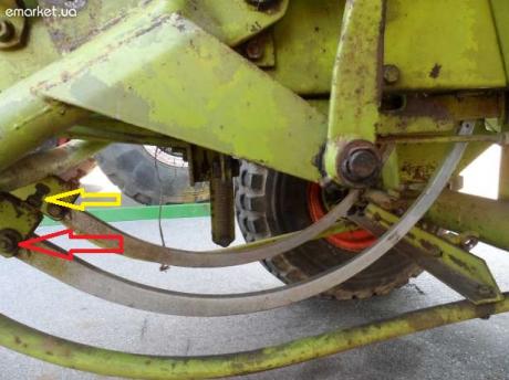

Helló! Olyan kérdésem lenne hogy van nekem egy fortschritt liszensz alapján gyártott szolnoki kisbálázóm és az egyik felén úgy köti meg a csomót hogy az egyik szál madzag ilyen hurok féle formában visszafelé áll, ez mitől lehet? Van az az alkatrész amin a penge van, valami csomólehuzó vagy mi a neve, az elég jól lötyög a perselybe, az okozhat ilyen hibát? Vagy mi lehet vele a gond? Valakinek vmi ötlet?
A sárga csavarnál a pár fordulat költői túlzás volt, nagyon kicsit kell fordítani hogy a tű vége mozduljon pár milimétert, és a végén azt is le kell kontrázni értelem szerűen....
Hello! A képen látható csavarokra lesz szükséged. A piros nyillal jelöltből kettő van minden tűnél, csak nem látszik a képen, plusz van még egy hasított hüvely is azt nem bántjuk. Elősször meglazítod ezt a két csavart 10es csavar 17 es kulcs. Ne nagyon csak annyira hogy ha a tűt gumikalapácccsal kocogtatod az tudjon mozdulni. Na tehát ha meglazítottad őket jöhet a sárga nyilas szintén 10 es csavar. Mivel neked a kúpkerékbe ér bele ezért magasan megy(felső helyzet) így a tűt felfelé kell kocogtasd(alsó helyzet), tehát a sárga csavart kifelé pár fordulatot, hozzá kocogtatod a tűt, a piros csavarokat módjával meghúzod és próbál. (próbakötés madzaggal mivel az is feszíti nem kicsit, úgy álljon jól ne üresen). Max harmadjára már tuti lesz, én szezon közben is egyszer szoktam állítani.....ja igen ha jó minden a két piros csavart meghúzni rendesen.
Válasz #2311. hozzászólásra
Válasz #2310. hozzászólásra
