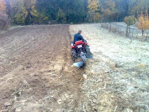

A kombájn nagyon jól sikerült arattam is vele kb 8hekit.De már eladtam illetve elcseréltem egy Hanomag kistrakira.

Gazda feldobhatnál már jobb állású képet is "magadról"!smile lolsmile lolsmile lol
#48 Lenz
2011-11-06 18:02:47
Válasz #44. hozzászólásra
Hol van ez a szép terület? Tolnára, Somogyra tippelek. Ugyanez a kérdés a ÖSzabihoz is, de ahol a T 25-ös kép készült az lehet akár északi rész is. Persze csak akkor, ha nem titok.

Én TZ4K-val dolgozom, egy fejes váltvaforgató ekével, fésűs elmunkálóval. 18-20 centi mélyen. Órabérben 4000 Ft-ér.
Szántás elmunkálás 2 leveles függesztett fogassal 2500/óra, vagy pálcás hengeres kombinátorral 2800/óra.
Talajmarózás 7500/óra.
Szerves trágya kb 1,5t 5000 Ft kiszállítva.
Munka van dögivel, heti 6 napot megy a kisgép.smile thumbupcoolsmile cowboy
