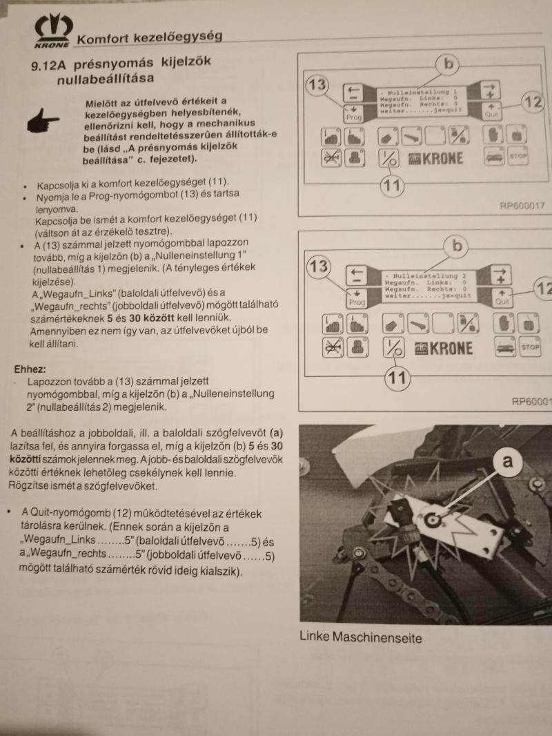

#7984 a.varga
2025-06-23 21:34:35
Válasz Proxy111 #7975. hozzászólásáraSzia!
Így kell kalibrálni.
Ez egy variopack, de a monitor ugyanaz.

Válasz Proxy111 #7975. hozzászólásáraÉrdemes lenne megkalibrálni

Sziasztok,ma olyat produkált a roundpack 1550 es, hogy egy héttel ezelőtt minden rendben működött amikor legutóbb báláztam vele, ma pedig folyamatosan azt jelezte a monitor, hogy bal oldalra menyjek, magyarán a jobb oldalára azt érzékelte, hogy üres. Amikor már elkezdte érzékelni, hogy ban benne anyag onnantol kezdve a kis nyilak mutatták hogy balra menyjek és folyamatosan sípolt. Ha meg az utasításait követtem akkor meg teljesen féloldalas bálát gyártottam vele. A szenzorok tokeletesen mukodtek nem voltak megakadva, a kis rugós pöckök amikre a szenzorok vannak rögzítve azok sem voltak megakadva tokéletesen működtek, valaki találkozott már ezzel a problémával?
Végül úgy oldottuk meg hogy a szenzor elekromos csatlakozójának a végén a kis fehér műanyagból készült csavarót csavargattuk, így hibat lehetőségekhez mérten elhárítottam, de fogalmam sincs hogy mi lehetett a problémája.
