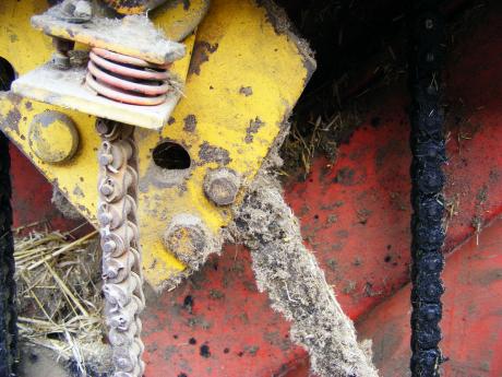

Válasz kajszi_71823 #6136. hozzászólásáraBálakeménységet elviekben a képen látható furatokkal tudsz állítani, nekem mindig a középsőbe van a csap amióta megvan így használom. Vagy felül a rugókon tudsz feszíteni, már ha nincsenek berohadva a menetes orsók.

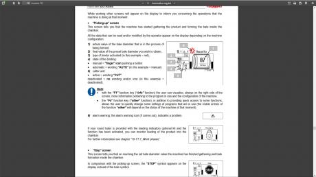

Válasz balazoooo #6114. hozzászólásáraÉs ha olyan nagy monitorod van akkor az "i" betűnél ki kéne olvasni belőle a hibaüzenetet az talán segítene.
Válasz ND #6113. hozzászólásáraSzerintem megint csak az ikont fotózta nem a hiba leírását.

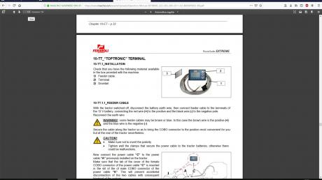

milyen monitorod van mert ha jól gondolom akkor ez a toptronic van neked aminél ezt a figyelmeztetést látod: kép 6 pont:
Válasz gabika82 #6110. hozzászólásáraFordítás:
Ha olyan géped van amin elektronikusan szabályozható a nyomás /méret, és aktív egy program, amiben a bálaképzés puha maggal lett kiválasztva, akkor a VarioTronic szabályzóeszköz arra kéri, hogy nyissa ki majd zárja be az ajtót, hogy a kiválasztott méretre pozicionálhasson. (ha ezt nem hajtja végre, akkor az első bála kemény maggal fog elkészülni)
FONTOS :a ki/be szelepek (változó méretek) állítása közben megjelenik egy G betű a monitoron. Fontos, hogy amíg ez látható ne adjuk ki az ajtó zárása parancsot. Illetve amikor ez látható ne is nyissuk ki az ajtót. Nyitás előtt ki kell várni amíg a G-betű jelzés eltűnik a kijelzőről.

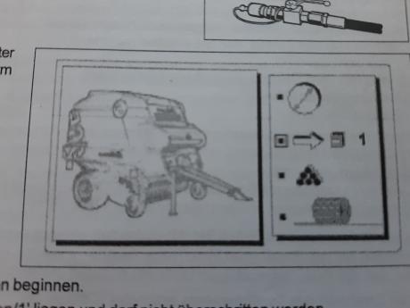

ezen a képen látszik a jobb sarokba a bála jelbe van egy felkiáltó jel
Válasz gabika82 #6108. hozzászólásáraha van a szimbólumhoz leírás fotózd ki majd valaki lefordítja
Válasz gabika82 #6107. hozzászólásáraNa ez a kép jön be és a legfelül a bála közepébe egy felkiáltójel és sipol!az a baj van könyvem hozzá csak nem magyar nyelvű
