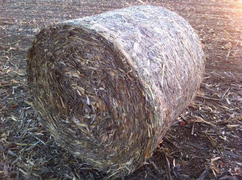

Válasz szanberg #4608. hozzászólásáraÉn a New Holland BR 6090-is tudtam kukorica szárat bálázni anélkül hogy egyet is rontott volna , de szerintem is az egyik legjobb bálázó a Mchale.

Tegnap kapok egy telefont. Egy nagyobb kukorica táblát learattak zúzó nélküli oros adapterrel, majd lekaszálták diszkós krone-kaszával összesodrották és elkezdték bálázni.
2nap alatt kb szűk 80darabot bírtak megcsinálni, rengeteg kötéshibás szétesett is van köztök. IGaz, hogy olyan vastag rendeket csináltak, hogy ihajj, egy 115-ös Fastrac húzza, dolgozik is keményen előtte de nem ez a teljesítmény gátja.
