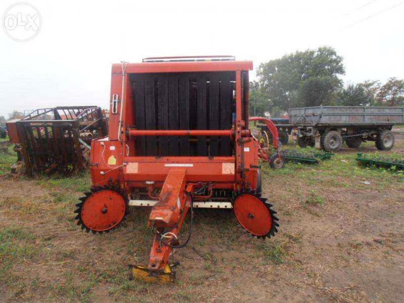

Sziasztok nagyon szemezgetek ezzel a hesstonnal:D
segítsget szeretnék h a képen láthaó keveredek elrendezése (azaz hogy nem egyformák a hzgok közöttük) utalanak-e valamire?

Válasz #4061. hozzászólásra
Lengyeleknél ezt találtam, nem olyan olcsó, de nem tűnik rossznak. LINK

#4058 ..MZ/X..
2015-01-19 12:36:02
Passz, a miénket egy kint lakó ismerős találta.

2015-01-19 10:00:46
Válasz #4060. hozzászólásra
Tudsz valami jó osztràk hirdetèsi oldalt? Amiket neztem egyiken sincs
