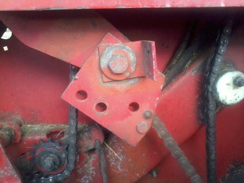

#3745 Petyuska
2014-07-03 12:44:20
Válasz #3748. hozzászólásra
Szia.Majd szalmában meglátom milyen bálákat csinál és állítok rajta ha nem lesz jó.Neked van terelőkerék rajta?Nekem megvannak a kerekek csak a felfogatás részei hiányoznak pedig fel akarom tenni mert azért csak keskenyebb a rendfelszedőm(120cm) sajna és nem lenne rossz.Még majd a kötözést kell kitapasztalnom hogy mennyit tegyek rá.
#3744 rigás
2014-07-01 22:36:49
Válasz #3747. hozzászólásra
Ja a feszítő lánccal is tudsz a rugó feszességen állítani ha kiveszel belőle egy szemet.
Holnap este leszek, ha van kérdésed vagy valamit nem értesz szívesen segítek.
Most megyek aludni mert hamar reggel lesz! smile cowboy

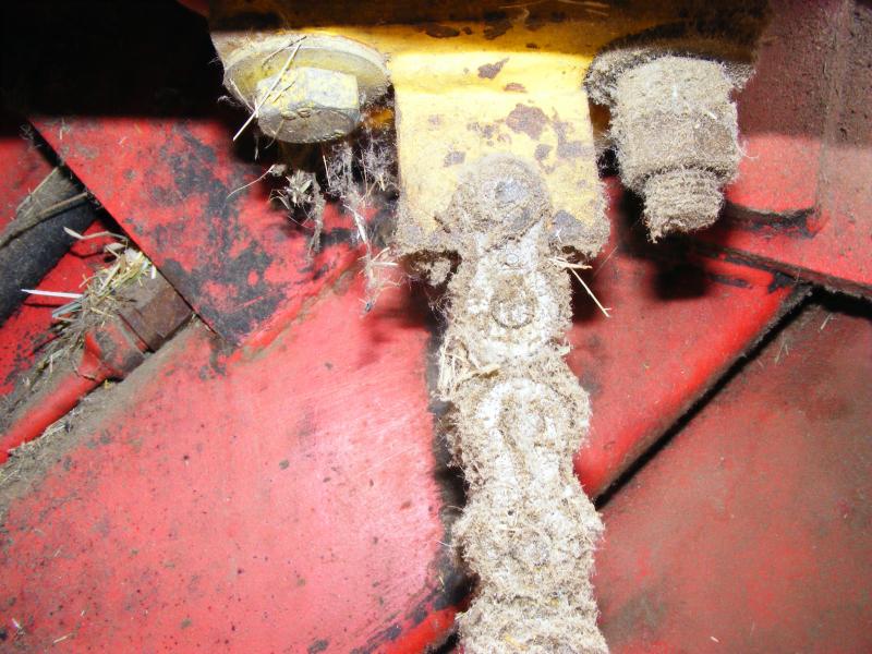

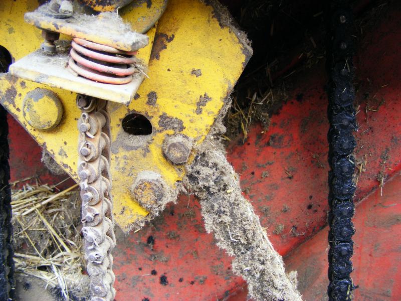

#3743 rigás
2014-07-01 22:16:31
Válasz #3746. hozzászólásra
A többi furatnak nincs semmi köze a feszítő lánchoz, nekem ott az egyikbe átmenő csavarral rögzített távtartó van. A bála keménységét csak a rugók felső részén lévő hosszú csavarokkal tudod állítani, a feszítő láncnak mindkét oldalt, mindkét végén fiksz helye van.
Kissé poros a cucc remélem azért kivehető, hogy mi micsoda.smile sweatdrop
Feszítőlánc1F lánc
#3742 Petyuska
2014-07-01 21:28:26
Válasz #3745. hozzászólásra
Szia.Köszönöm szépen a segítséget!A mutató persze lent van azért volt középen mert ki volt nyitva alátámasztva persze.Ma beállítottam a rugókat fent 35mm van a lemeztől.
Ezen a feszítő lánca a legelsőbe van mind a két oldalt neked hogyan van?
