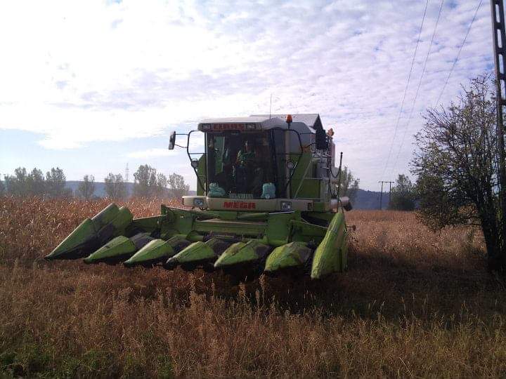

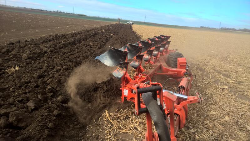

#1296 Bécó
2018-12-31 12:47:55
Szépen dolgozik, utána a szántás is hibátlan!

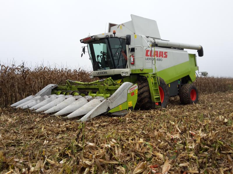

Válasz tuto1 #1294. hozzászólására630-as Lexion-al dolgozunk 8 soros Conspeed-el! Úgy megy mint egy álom! Véletlenül sem vennék rá kisebbet!

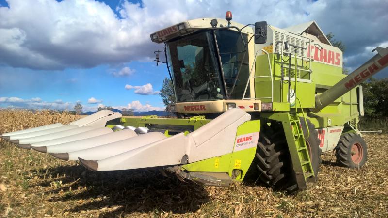

#1293 JD Lipi
2018-12-29 22:43:18
Hello.A mi kukorica adaptereink. smile thumbup
