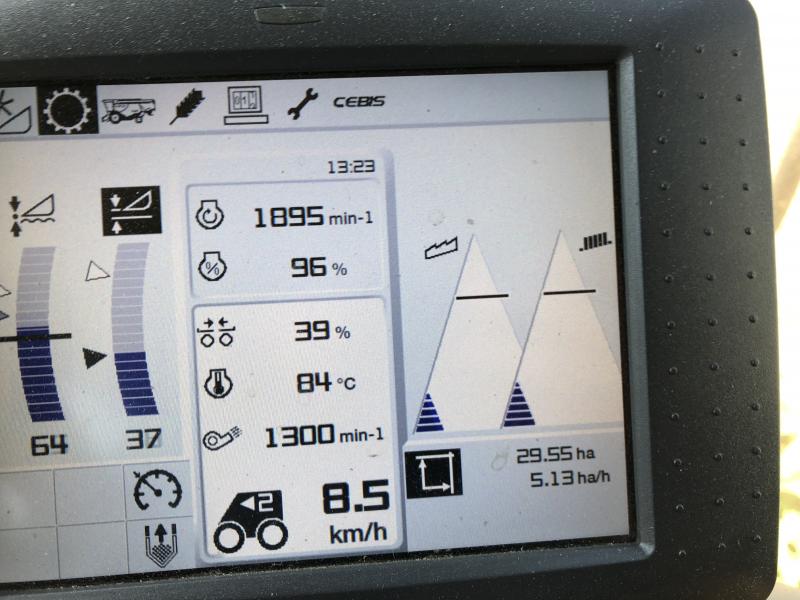

#1275 .Feco.
2018-12-10 23:05:21
Válasz bandigh #1272. hozzászólásáraPontosan ezaz.. bármilyen anyagban kitolt lindevel mehetsz vele, épp ezért lenne jobb nagyobb, 12 sorral is menne 8-8,5 között

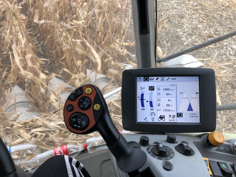

#1271 .Feco.
2018-12-10 22:20:42
Válasz bandigh #1270. hozzászólásáraEz 340 lóerő, 5 szalmarazo, és 8 sor...
Ilyen jó anyagban, 11-12 t/ha termés mellett:
És ilyen mikor avas vacak:
Kb erre való 8 sor... egy S770 kb 50%-al nagyobb gép, ha lenne hozza föld simán vinne 12 sort, de xar kocsizni, így inkább legyen kisebb de csukhato!

#1269 .Feco.
2018-12-10 21:36:51
Válasz RkTomi #1267. hozzászólásáraDe azt gondolom nem 450 lóerővel csavarod...
Ilyen nagy gépen nem szabad ezen spórolni szerintem... az a 25.000 EUR amin gondolkozol kevesebb mint 10%-a az egész beruházásnak! De ha vacakol visszafogja az egész gépet! Ha pedig valamiért nem tudod neki nyomni akkor kúszik fel a fogyasztás...
#1268 .Feco.
2018-12-10 21:33:29
Válasz bandigh #1263. hozzászólásáraFrancokat nem... nekünk a 630-as lexion is dinamikusan halad vele, arattam együtt s660-al és s770-el is, mindkettőn 8 soros MS horizont volt.. egészen jó kuloricaban sem kell lassitania...
8 soros fix marha nagy szívás különben... csukhatos a tuti!
