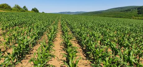

Válasz Devyd #20511. hozzászólásáraP 0216 a mag. Április 24. vetve
- sor mellé ment neki komplex műtrágya,
- 7 leveles állapotban kapott cink lombtrágyát
- Mai nap kapott még 10l azospeedet, plusz 3l Amalgerolt

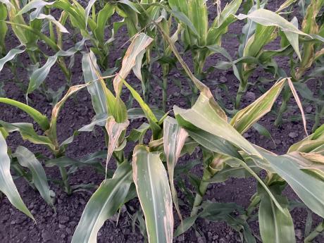

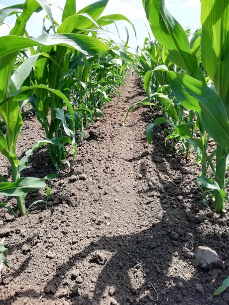

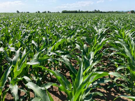

Véleményeteket kérném szépen, mi okozhatja az alábbi képeken a levélszáradást?
Az 1. kép 3 napja készült, látszólag itt még semmi baja a kukoricának. A 2. és 3. képek pedig ma este készültek.
Ma, vagy tegnap lett kultivátorozva egyébként (2q/ha nitrogénnel).
Mi történhetett ilyen hirtelen?

Válasz istvanppp #20507. hozzászólásáraMost használtam elsőre, kontroll a mellete levő táblák ehhez viszonyítva silányak, persze ha még ilyen fax időnk lessz,(40fok) ez is ott ég el ahol van
Amalgerolt is nyomtam kis táblákra, 4l/ha, mert sárga vörös színben pompázott, most nagyon szép mesekönyvbe illő, párja nincsen a világon

Amikor kapálod a sorközt, ha utána megnézed, sokszor a levelek között is van föld ahogy dobálja a kapa. Ha ezt összeadod egy jó poros műtràgyával, simán felverhette oda a gép is a porral együtt
Válasz Zoli 63 #20497. hozzászólásáraErre gondoltam én is.Lehet dugult állandóan, és ez lett belőle
Válasz Földönfuto #20496. hozzászólásáraVagy a porossága miatt eldugult fent az adagolókeréknél vagy csövekben, és túrta kifelé, ami rápotyogott .
Válasz gabben85 #20493. hozzászólásáraLassan összeáll a kép,bár kultivátornál nem juthat a levélre,a levezető cső majdnem a földet éri.Továbbra is gyanús,hogy nem volt rajta cső.
Válasz Földönfuto #20490. hozzászólásáraaz is igaz
Válasz Földönfuto #20489. hozzászólásáraEzaz. Ha a levezetőcső 10-20 cm-es lenne a talaj felett nem csinálna ilyet! Vagy legalábbis ennyire.

Válasz Földönfuto #20489. hozzászólásáraNem én csináltam. De időközben beszéltem, aki csinálta, ő azt mondta hogy kapott a levél is, azért ilyen.
Azt már nem kérdeztem meg hogy hogy tudott a levélre menni. Azzal nyugtatott hogy az övék is ilyen, majd kiheveri…
Mindenesetre azt mondta hogy a nitrogén elég rossz állapotban volt, szét volt porladva.

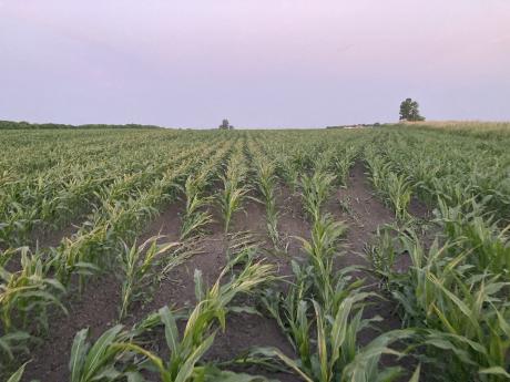

Az enyém így néz ki,majdnem egy hetes,főleg a forgóban ilyen,ott többet kap.Na de ennek így kell kinézni.Elfelejtettem megfordítani a fene egye meg.

Válasz gabben85 #20486. hozzászólásáraTe csináltad személyesen?Mert lehet úgy csinálták,hogyszóróval kiszórták és bekultizták.Mert ez a levélre került,az biztos.Vagy nem volt levezető cső a kultin.
Válasz cyclo-400 #20477. hozzászólásáraValamivel eteni kell felülről, ha már amit alápakoltál nem tudja felvenni! Tegyél rá 10 litert, biztos dobni fog rajta!
Válasz Berkó_ #20485. hozzászólásáraebben igazad van, ez a kinövi, kiheveri olyan, mint amikor kiveszik a fél tüdőt, azt is kiheveri az ember, de utána a lépcsőt, ha teheti, lecseréli liftre
Válasz Berkó_ #20485. hozzászólásáraNálam kultivátorozással egy menetben történt a műtrágyázás, vagy így is rámehet a levélre...?
Válasz gabben85 #20481. hozzászólásáraPár éve jó poros műtrágyát szórtam ki naprára kukoricára sorközművelés előtt (megvártam míg felszáradt a harmat). 3-4 óra múlva mentem is a sorközművelővel, brutál fonnyadás látszódott a napraforgón, estére meg már csörgősre száradt, és a kukorica se volt különb. Nem volt szép látvány, jó nagy stresszt okoz azért nekik, hiába mondjuk hogy kiheveri...
Válasz B.Bali #20483. hozzászólásáraNem folyékony. Remélem tényleg kinövi, mert erre nem számítottam.
Válasz gabben85 #20481. hozzászólásáraNem folyékony volt a nitrogén? Szerintem biztos hogy műtrágya égés. Valamit elcsesztek a fiúk, de ki fogja nőni.
Válasz gabben85 #20480. hozzászólásáraAz enyém is így néz ki,de az múlt hét szombaton lett megszórva csak úgy 2q pétisóval,és éjszaka rögtön kapott 8mm esőt,mégis megfogta.Kultivátoros szórásnál nem kéne így kinézni neki,pedig ez tipikus N égés amikor a levélre jut.Amúgy kinövi,mindig igy néz ki mikor megszórom.
Válasz B.Bali #20479. hozzászólásáraEgy nap alatt meg tud égni? De ha ma csinálták, akkor még annyi idő sem telt el...

Válasz gabben851 #20478. hozzászólásáraKép az nincs, de nem a nitrogén égette meg a kukoricát?
Köszönöm a segítségeket.

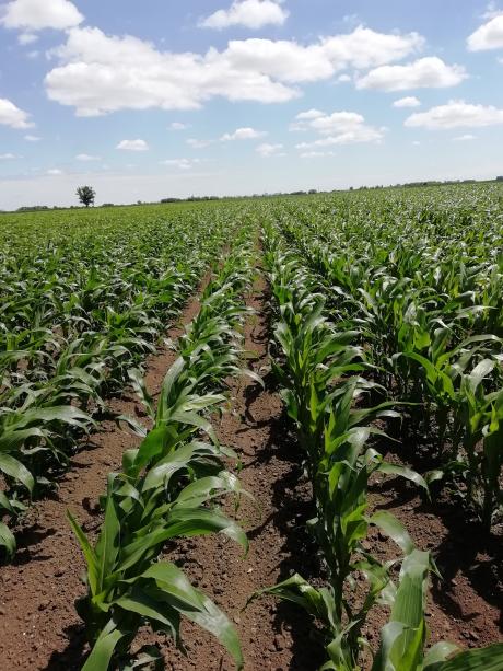

Válasz TYLLA46 #20465. hozzászólására Nálam a vitát az időjárás döntötte el.
Általában április 15-18 között vetettem eddig, de idén olyan hideg volt,
hogy 24-én került földbe a mag.
Úgy tűnik utoléri magát.

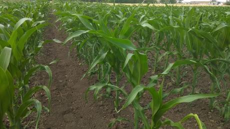

Válasz TYLLA46 #20471. hozzászólásáraSzuperül néz ki szerintem a tied is, remélem jól sikerül, kinézet alapján jó esélye van. Az enyém korai fajta Fao290es (gabona követi majd), nagyon kíváncsi vagyok milyen eredményt produkál majd.
Válasz laszlopal #20470. hozzászólásáraAz enyém pedig: 04.11-i vetés, SY Photon
Válasz laszlopal #20469. hozzászólásáraA mienk ilyen, szerintem jó, április 1 vetési idejű
