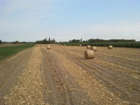

Tavaly átlagosan 18 bálavolt. 120x150 kör, kaszálva sodorva.smile thumbup
Előző két évbe nem lehetet errefelé csinálni, csapadékos nedves idő volt. smile hammer

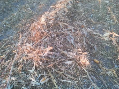

Rend

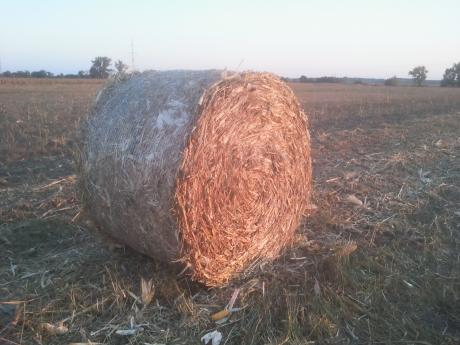

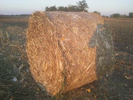

Bála 1
Bála 2
Bálák

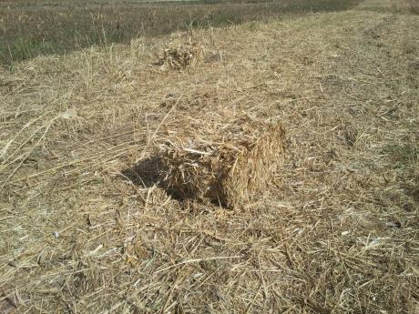

Kockabála
