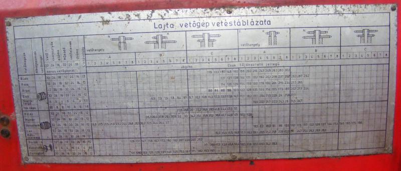

Válasz S Tamás #228. hozzászólásáraHa 25 cm-re akarod vetni kb 100 kg/ha vetőmaggal, akkor
1., minden második csoroszlyát elzárod,
2., búza fogaskerék beállítást választod.
3., búza vetőhengert alkalmazol,
4., nortonkapcsolót A2 vagy A3-ra állítod.
Leforgatás mindenképpen szükséges!!!!!

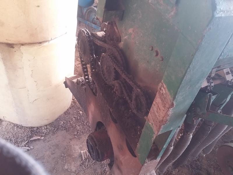

Az A; B; C; A jobb oldali norton kart az 1-8 ig számozott a bal oldali norton kart jelöli a vető táblázatban, felül pedig a fogaskerekek állása látható a vetőtengely megjelölésével "K" kicsi "N" nagy fogaskerék.
Vetőtáblázat ami a gépen van (nincs könyvem, lehet abban is ez van)
Vetőgép fogaskerekei oldalról:
Norton karok:

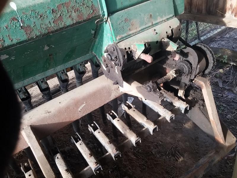

Tárcsás csoroszjás, norton szekrényes, széles kerekű. Hajdu-biharban.

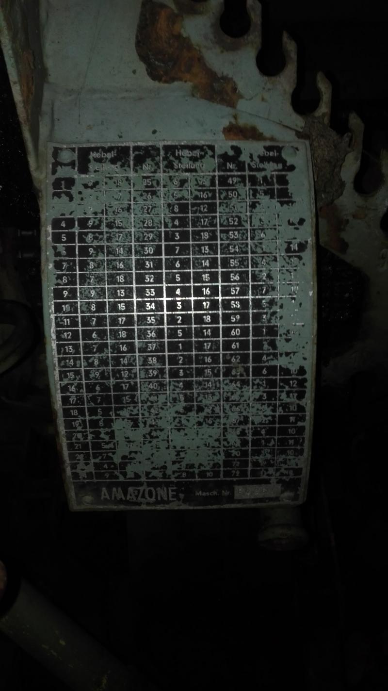

#181 bodi.robert512
2017-10-27 12:56:46
Sziasztok. Igaz nem lajta de segitseg kellene beazonositani. Elvileg Amazone 8038 de igy nem találoksemmit neten. Beállitas kellene meg egy pár alkatresz.

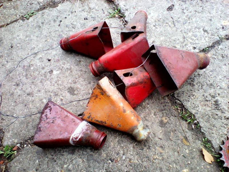

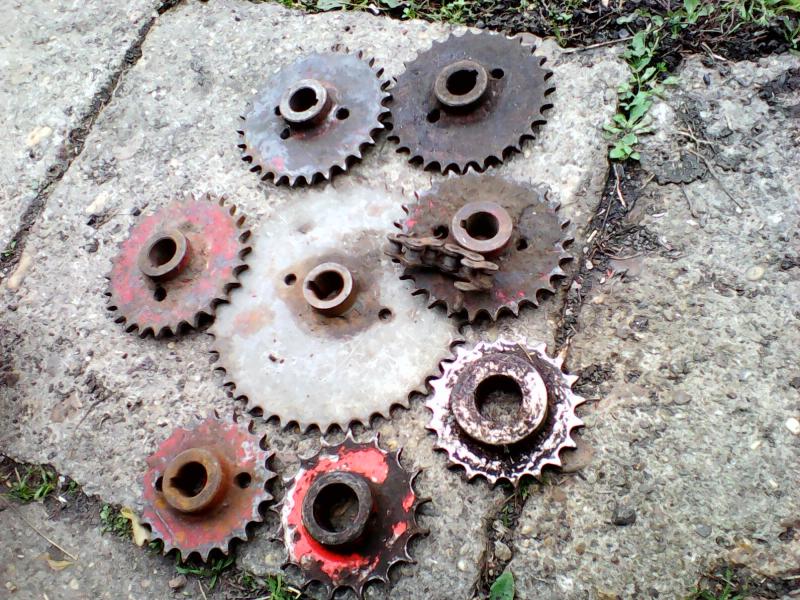

#180 jozef19
2017-10-27 11:03:22
Ha valakit érdekel,vannak fogaskerekeim,meg pár darab tölcsér eladó...
1x21 fog
1x42 fog
2x26 fog
2x28 fog
