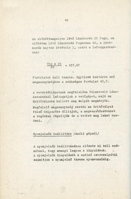

Válasz D-032-a #171. hozzászólásáraHúha ez nagyon részletes csak a leforgató kar már kb 30 éve nincs meg a vetőgéphez.
De nagyon köszönöm ezt a két oldalt,mert nálunk mindenki másképp mondja a leforgatási próbát.
Nálunk azt mondták hogy 72 járókerék fordulat.Viszont ezt nézve 73,2.Az előtét tengelyen lévő fogaskerék fogszáma 25 meg 40 az még egyáltalán nem tiszta.
De köszönöm az infót.smile thumbupsmile thumbup

#171 D-032-a
2017-10-09 12:42:51
Nem űberelni akarom az előttem szólókat, csak ha még plusz tudnivalót keresne valaki, ebben alkatrész cikkszámok is vannak.
Super SA-32-F Gépkönyv Az F jelzésű az a széleskerekű igy ha a kerék kerülete eltér, akkor azt figyelembe kell venni a számolásnál.
A leforgatás lépései a gépkönyv 39-40. oldalán található.

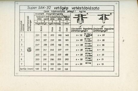

#164 krisz444
2016-09-24 21:10:06
Válasz zsolt720109 #160. hozzászólásáraÜdv mindenkinek!
Találtam egy vetési táblázatot .
A könyv címe amiből kimásoltam
Lajta 32 VNT és Lajta 32 VNC traktorvontatású vetőgép kezelési és karbantartási utasítása
vetési táblázat

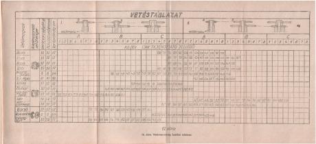

#146 kisssteve
2013-07-20 19:30:48
búzát, árpát, zabot mindet ugyanazon a nyíláson?
#144 kisssteve
2013-07-20 14:44:03

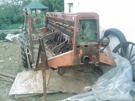

Sziasztok kérdésem lenne hogy a gabonáknál a bütykös vetőhenger alatti magkifolyó nyelvet hányadik állásba állítjátok.
#143 .Man
2013-07-19 11:14:59
Válasz #142. hozzászólásra
Igen, gyárilag így van.

#138 am1987
2013-07-19 08:15:52
Olyan kérdésem lenne,hogy a magtartályban ami van mag keverő,az hogyan kapja meg a hajtást?A keverő meg van,csak amin keresztül a meghajtást kapja,az nincs meg.

#137 Márk_
2013-01-21 21:24:00
Válasz #136. hozzászólásra
Ahogy gondolod, nekem édes mindegy.
(Tavaly ősszel 28 csapágyat cseréltem, és áldom az előző gazdáját a vetőgépnek, hogy a szegecseket kicserélte csavarra.)
