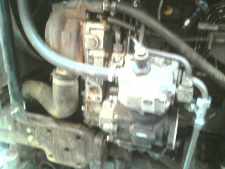

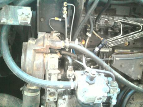

#51 jamo
2012-02-12 17:55:23
Válasz #50. hozzászólásra
Ezen látszik a grovenor szelep is felül középen úgy ahogy.

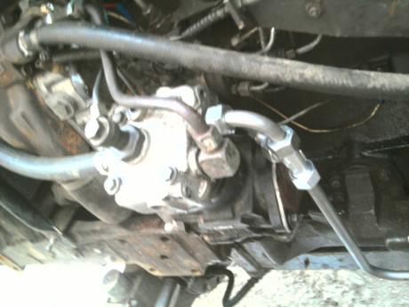

#50 jamo
2012-02-12 17:54:08
Válasz #49. hozzászólásra
Nah csináltam pár képet, igaz elég xarok lettek de azért talán kivehető a lényeg.

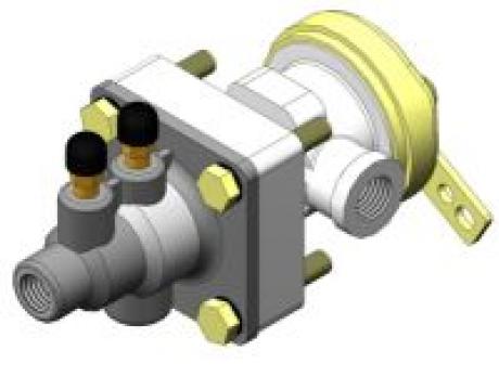

#33 pto540
2012-02-10 14:06:22
Válasz #32. hozzászólásra
Akkor megveszem smile rolleyes
Ezen van egy kis kar, ami összeköthető a kézifékkel és így vezérli a pótkocsit is.
A kompresszor végülis az lett, amit írt Claastra, a kamionbontóban találtam a gyári helyre valót. Azt honnan lehet tudni, hogy van-e rajta ez a szelep kitámasztó szerkezet?
Ilyen a fékszelep:
