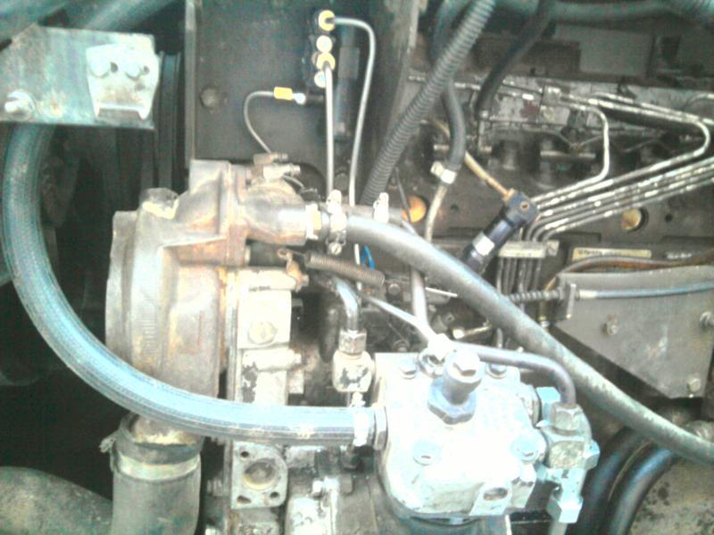

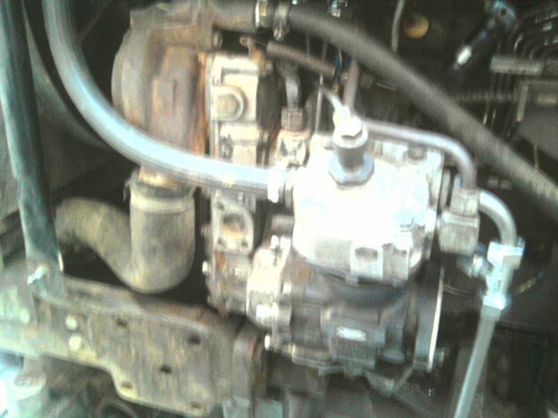

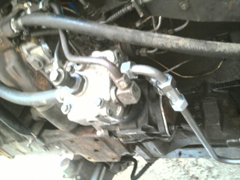

#51 jamo
2012-02-12 17:55:23
Válasz #50. hozzászólásra
Ezen látszik a grovenor szelep is felül középen úgy ahogy.
#50 jamo
2012-02-12 17:54:08
Válasz #49. hozzászólásra
Nah csináltam pár képet, igaz elég xarok lettek de azért talán kivehető a lényeg.

Igen, a vízhűtésnek két cső, a 2 levegő, szívó, nyomó, egy vékony cső az olaj nyomásnak, az olajvisszafolyás a fogaskerék alatt közvetlenül a blokkba és ennyi. A tetején nem nagyon van más. Esetleg ledugózva? Jobban átnézem.

Valamelyik rönó teherkocsiban ilyen motor ha jól emlékszem. A te kompresszorodnak a hengerfeje vízhűtéses? Enyém az. Van rá két vízcsó. Egy szívócső a légszűűrőből egy nyomó ág a rendszer felé, egy vékony olajcső a blokk oldaláról a kenéshez és a hengerfejv tetején van egy plussz cső szemes közcsavarral, oda kell bekötni a szívószelep vezérlőlevegőjét a grovenor szeleptől. Én kompit 15ért vettem, a szelepet 20ért és az egyéb cső sallangokat 15ért.Így most már tartályig ki van építve a rendszerem. Szóval 65 ért nagyon megérte megvenni szerintem a komplett rendszert.smile thumbupcool

Ha greovenoros a kompi vezérlésed akkor van a hengerfején egy kis vékony levegőcső csatlakozás ahová a vezérlő levegőt kell bekötni. Talán lesz róla képem, utána nézek mindjárt.
