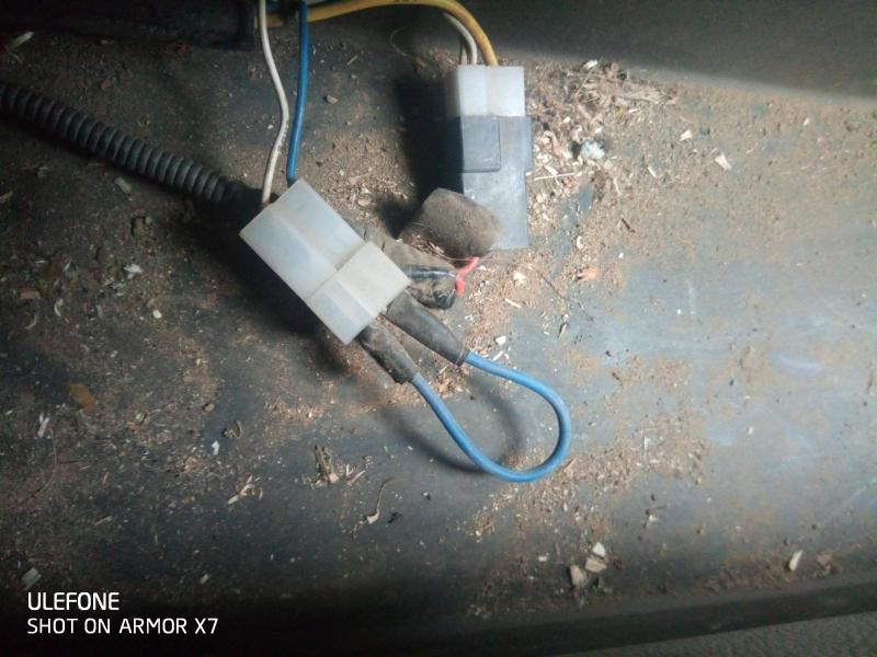

Árom ellátási gondom nekem is volt.
Konkrétan a vezetéket elcsípte az ülés mechanikája.
Valahogy kibújta a rögzítő fülből, utánna meg a mechanika mint az olló úgy elcsípte.

Sziasztok! Légrugós ülésén ha meghúzom a kart, megy a motor, de az ülés nem emelkedik. Mi lehet a baj?

Válasz zsoltrs #1077. hozzászólásáraÀlltalában záró tehát beleülsz és akkor zár. Én athidaltam egyéb okból. Tehát összekötőd a két vezetéket.igy nem áll meg ha felállok az ülésről ( ez Valtra)
Válasz R Sándor #1076. hozzászólásáraIgen, nekem mondjuk n állítja le csak csipog.
Válasz zsoltrs #1075. hozzászólásáraArról a kapcsoló ről beszélsz ami ha felàlsz az ülésről leàllitja a gépet?
Sziasztok.
Vettem egy új grammer, amibe (ahogy gondoltam) nincs üléskapcsolo. A gyári tm190 ülés kapcsoloja olyan nagy, hogy nem tudom beleintegralni.
Az új uleshez lehet kapni üléskapcsolot v 30ert, de a könyve különböző ellenállásokrol beszél.
Az is furcsa, h tm190 üléskapcsolo kimeneten van feszültség. Ha osszezar a kapcsoló, akkor az istenbe n lesz zárlat?
