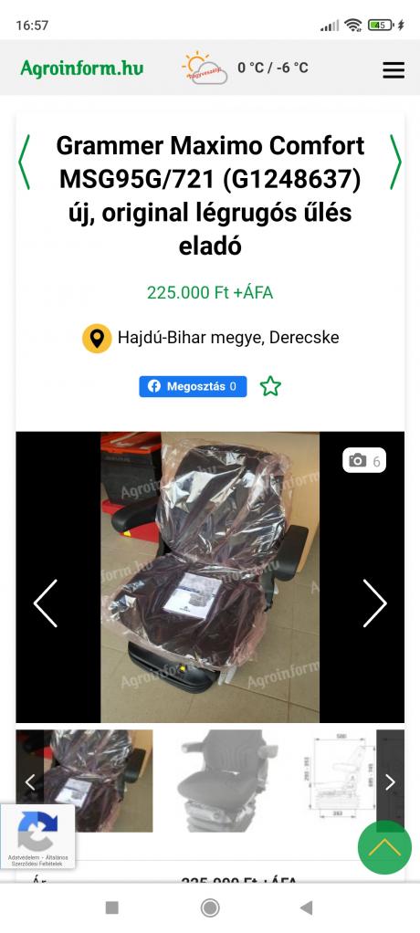

Válasz mazsi97 #1012. hozzászólásáraMáshol meg 212000. Vagy tőle veszed te is ???
https://grammerules.hu/Grammer-legrugos-ules-MSG95G/721-INGYEN-HAZHOZSZAL
Msg95g/721 GRAMMER ülés 240.000Ft+Áfa
Keressetek bátran, Heves megye.
