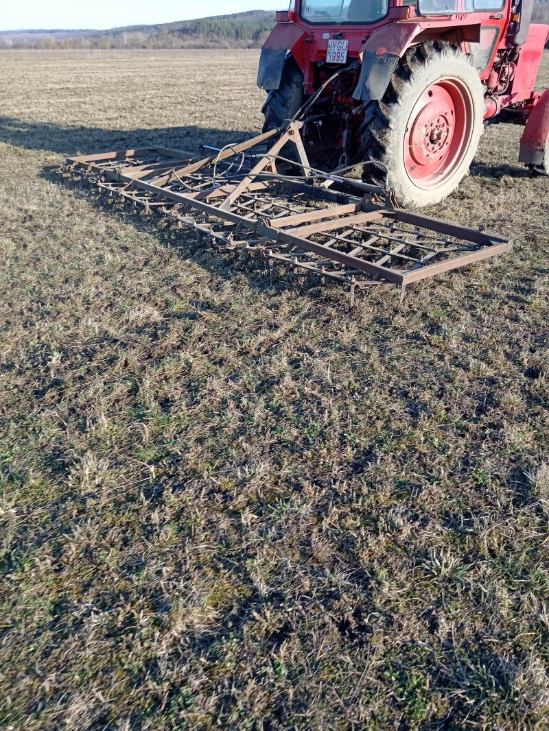

Gyepboronán erősen gondolkozok, de még nem vágtam bele. Abból 6 méteressel szemezgetnék, de itt a környéken nem tudok senkinek, nincs tapasztalat.
Válasz UE-28 #3370. hozzászólásáraamúgy ez a borona lucernéának jobb lenne? tyúkhúros itt-ott, azt láttam, ha korábban mentem volna, akkor azt lehet jobban kigyéríti, dehát minden ragadt itt, ezzel jobb lenne menni? most már nem veszem föl, de jövőre ezzel menjek? és így uszóba mész, hogy rajta a váza, vagy csak fogasok érnek le a vázát nem terheled rá?
Válasz UE-28 #3370. hozzászólásáraitt nálunk már 10 centis, teljesen zöld, amúgy kurva jól néz(ett) ki (boronálás előtt). tavaly tavasszal vetett, tavaly nulla hozadék, ősszel arasznyit lekaszáltam fölhamsztetorztam, most mindenhol gyönyörű, sűrű. dehogy a kibasztot disznók 3,5 hektáros táblát telibe baszták, hogy baszódna meg összes, aki disznót szaporít. (ugyan itt asp-s dögöt keresek...)
én klasszik rétboronával estem neki, kisebb fogak, nem ennyire hegyes, ellenben nehezebb, és ennek ugye a váza is csúszik a földön, azért meggyepálta rendesen. nedves volt a talaj, lucernát annyira nem láttam kikapkodni, de vetett kaszálókon rendesen kapkodta ki a kicsi füveket, azt ott is hagytam.

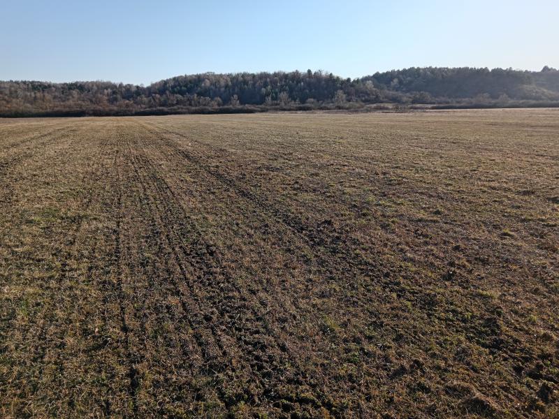

Mi is sokat törjük a fejünket a lucernatelepítés 2022. és 2025. évi tapasztalatai után.
Nagy kérdés, hogy van-e még értelme egyáltalán lucernát vetni?
Öntözni nem tudunk.
A 2022-es tulajdonképpen végül egy "kellemes" csalódás lett, amikor augusztusban kikelt a tavaszi vetés. Tavaly őszre kipusztult.
A 2025-ös telepítés viszont nagyon kellemetlen csalódás, nagyon szép kelés + 1. kaszálás, majd őszre kisülés. Túl drága ez ahhoz, hogy évente ismételjük. Nincs garancia, hogy az idén sikerül.
Ahogy most gondoljuk a kilátásokat, talán inkább csak ideiglenes gyepet kellene telepíteni, az valamivel strapabíróbb. Ha sikerül a telepítése, 5 évre letudva a terület gondja és lesz valamennyi takarmány.
Az ideiglenes gyep fogalmát is újra kellene deffiniálni a megváltozott klímahatásra. Mivel ez is egy drága dolog, de ha egyszer már ott van az az ideiglenes gyep (5 év) és lehet, hogy 3-4 éves, mire igazán jól beáll, kár lenne feltörni. Hiszen ez a legköltséghatékonyabb tömegtakarmánytermelés a szántón.

Válasz envagyok2 #3372. hozzászólásáraÚszóban volt, így rajta a váz. Ez egy mélyebb fekvésű rét, ezért telepítés után pangott benne a lucerna, féltem hogy megfullad a vízben tavaly előtt tavasszal.
Szerintem ez jó volt neki, nem feltem, hogy kárt teszed, pedig pár éve tettünk új kovácsolt fogakat, de így a mohás részeken dolgozott is jól.
Válasz envagyok2 #3367. hozzászólásáraMi ma boronáltuk meg, most kezd sarjadni. Helyenkent kezdett mohasodni, életmentő volt.
Válasz envagyok2 #3367. hozzászólásáraTegnap húzta a kicsi, mert nem bírt magával. 4. év után simán meg kombinátorozom minden tavasszal feketére.
Válasz envagyok2 #3367. hozzászólására Igen. Valamikor Lóval boronáltam 25 fogas boronával Kettős céllal gyomtalanítás-szelöztetés. meg hogy a lovak járjanak.
lucernát meg lehet húzni gyepboronával, ha már megsarjadt? nem érek oda csak szombaton, de biztos megindult már...
