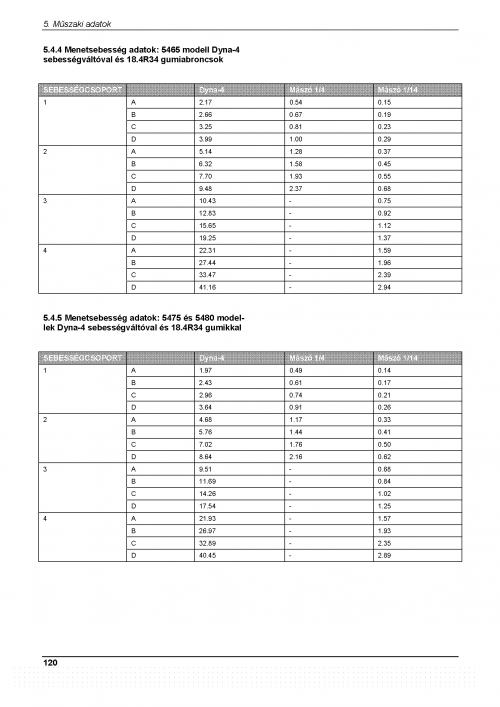

ott milyen + kar van vagy h. a ........ba rakom be mászóba?
mutass vlm. képet

#181 Mfpisti
2010-11-29 19:50:06
Válasz #179. hozzászólásra
Nem magyarázok semmit.
Nálunk nincs.
De elvileg mászóban, szupermászóban ennyivel tud menni.
A váltó végén van egy bolygómű.
