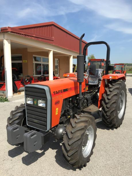

Sziasztok,
A Massey Ferguson licensz alapján gyártott TAFE traktorokról tudtok valamit? Elvileg 1960 óta gyártják, növekvő darabszámban. Kertészetbe kellene fóliablokk alá egy egyszerű, könnyen szerelhető maximum UTB 445 DTC méretű fülke nélküli jószág, kínait nem akartam, ezért nézegettem alternatívákat, értelmes áron.
Mivel MF kinézetű gondoltam itt kérdezem meg, technikailag is hasonlít-e a régebbi gépekhez...
Ilyen a traki:
