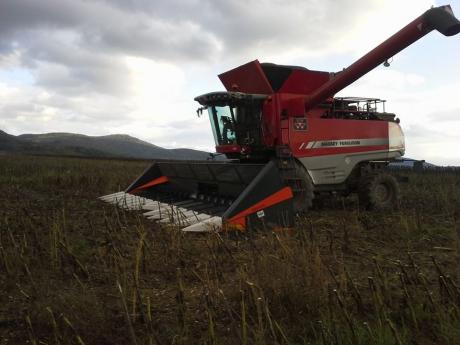

Meg jó asztalokkal láttátok el, illetve van neki terület is rendesen, kilesz használva.
Nekem sajnos úgykell összekaparni minden hektárt, msot is csak 150hektár napraforgó volt rá abból is 50hektár 1-2-4hektáros kis táblácskákban.
Ezért is a hibás 12soros asztal helyett vettem egy 8soros geringhoff rotadisc-et, csukahtót ,így könyebb egyszerűbb lavírozni a kis táblácskákban meg közötte, de azért nem haladok úgy mint tavaly a 12sorral az a helyzet...
Nekem 1000hektár/év területért mennem kell nyár elején alföldre itthoni szezon előtt, meg itthon is a sajáton kívül levenni amit csak lehet, főleg idén hogy mindig esett nem volt egyszerű, igaz nem szárítóra tisztítóra dolgozunk, mindent kombájntisztán adtam el, levonás nélkül tehát szépen kell vágnom, milliméterezni mindig, hogy haladjak is meg jó is legyen a minta, de ha nem ez a gép lenne -vagy nem ekkora teljesítményű- akkor alig haladnánk ,ígymeg minden flottúl levan vágva ilyen mostoha idők között is.
Kíváncsi vagyok milyen beállításokkal mész napraforgóban, majd cserélünk eszmét.
Én 300rotorral, max. 38mm dobhézaggal 720-750közötti széllel megyek, felül a nagy hosszúvillás kukorica rosta, az én kalibrációm alapján 11-12mm-re nyitva alul pedig szintén 12mm-re az alsó.

Szia napraforgót toljuk vele még hátra van 350ha az 1000-ből vettünk egy hozzá egy új 12 soros nast,meg kintről egy 12-es geringhoff horizont start használtan 2 éves .Hívni foglak amúgy is van egy két kérdésem amúgy a gép brutál teljesitményű ,mindjárt megpróbálok képet tenni.
Na akkor faxa!
Mit vágtatok vele? Milyen adaptert sikerült hozzá szerezni?
Válasz #1725. hozzászólásra
Na akkor faxa!
