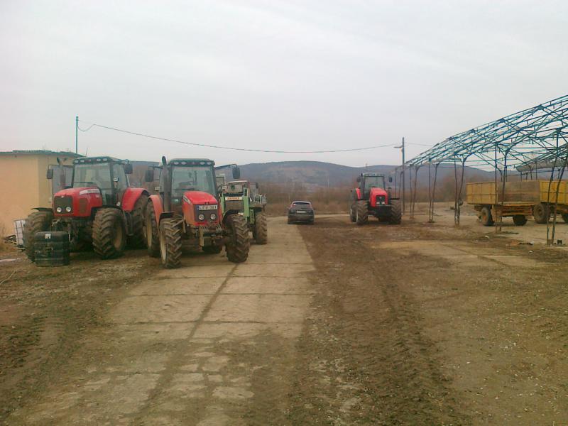

#14988 szanberg
2012-02-28 19:39:39
A tsávók már sorakoznak a tavaszra

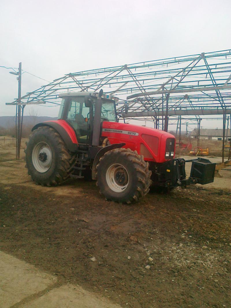

#14987 szanberg
2012-02-28 19:28:10
és ezen van:

#14985 szanberg
2012-02-28 19:23:06
Válasz #14983. hozzászólásra
Pontosítok!
Bosch RSV 550 1000P1A678

#14981 szanberg
2012-02-28 18:36:19
Bosch RXV 550 1000P1A67
